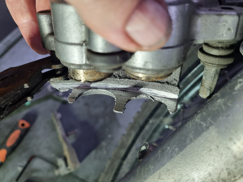

Even een voorbeeld van de 1e inspectiedag.
Het is een uitzondering dat we dergelijke mankementen tegen komen, maar het geeft wel aan dat het zeker niet overbodig is !!!!!

Wat is hier gebeurd? remblokken eruit gevallen waardoor de zuigers de draaiende remschijf tegen de klauw hebben gedrukt?
27 mrt 2026 10:01 #24 door V-Twin
Beantwoord door V-Twin in topic Inspectiedagen 2026
Gevalletje onjuiste montage.

Ik ben nu ook wel benieuwd naar meer info over die foto!!

Eigenaar hoorde wat geluid bij zijn remmen voor (tranalp 650) en heeft toen zelf even remblokken vervangen.
Na het vervangen was er nog steeds een geluid wat hij niet kon thuisbrengen en heeft toen gedacht dat het dus niet van de remmen af kwam.
Bij de inspectie werd geconstateerd dat beide remblokken tegen elkaar aan tegen de zuigerkant waren bevestigd en dat dus de achterkant van de binnenste blok tegen de schijf liep. En derhalve dus het gedeelte waar deze normaal tegen de klauw aan zit tegen de andere kant van de remschijf getrokken werd met deze slijtage tot gevolg.
Zoals te zien is, nog maar enkele millimeter vlees aan de klauw, dus dit had wel enigszins slecht af kunnen lopen tijdens een remactie.

Oef, dat had er slecht af kunnen lopen!
Eigenlijk levert het eerder meer vragen op dan minder :?
Heeft betrokkene niets gemerkt aan de remwerking? Of vertraagt het net zo goed als wanneer ze juist gemonteerd zijn? :unsure:
