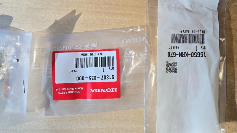

Peilstok en Oring

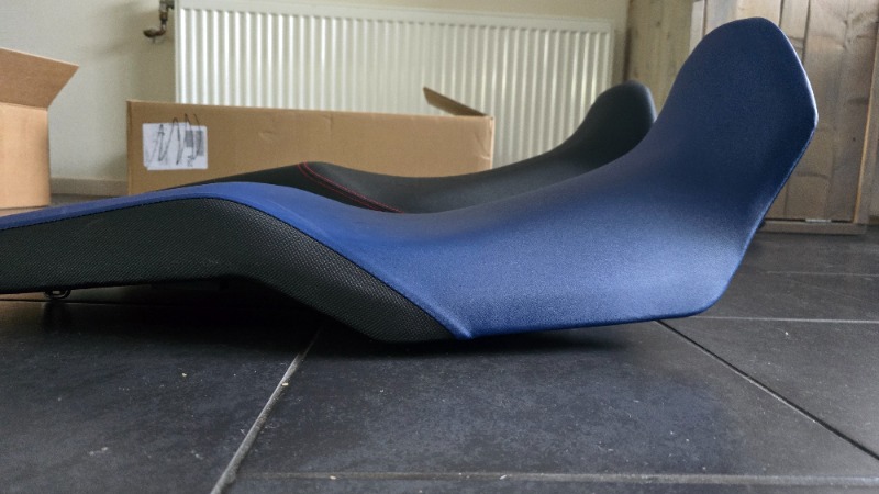

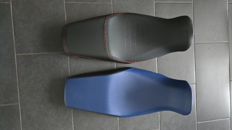

Voor de 2025 Alp kun je kiezen voor een comfort zadel, ik kwam er achter dat dit zadel ook op de 23 en 24 past en dat het voor een "on honda's" bedrag wordt aangeboden,
www.transalp750shop.com/en/riding/559-ho...08r70-mlc-d30za.html .
omdat het uit Frankrijk komt zit er nog wel 3 tientjes verzendkosten op. En het zit inderdaad comfortabeler en 2cm hoger.
17 apr 2025 12:41 - 17 apr 2025 12:42 #63 door The Headless Horseman
Beantwoord door The Headless Horseman in topic Daar zijn ze dan
Ah, je hebt ‘m al :cheer:
Maar dit zadel is dus niet gewoon los via de NL dealer te bestellen?
Best gek dan, ik heb bij aanschaf wel gelijk een laag zadel (extra er bij) genomen, speciaal voor 1 gezinslid ;)
Ook zwart van kleur overigens, maar geen rood stiksel.
Ik las intussen op FB al een revieuw van dit zadel, maar diegene vond ‘m ongeveer nét zo r*k als het originele zadel :P
Dus samen met jouw revieuw is het 1 negatief, en 1 positieve.
Uiteraard hecht ik wel heel veel waarde aan jouw mening Arthur ;)
17 apr 2025 12:56 #64 door xrvtuur
Beantwoord door xrvtuur in topic Daar zijn ze dan
Geen idee of het via de nl dealer te koop is, vast wel. Dat het zadel wat hoger is maakt het wel fijner voor de knie hoek. Ik weet niet wat jij voor je lage zadel hebt betaald maar een origineel zadel kost ruim 600 euro, dit comfort zadel zit op 1/3 incl verzendkosten. En het is ook gewoon honda spul.

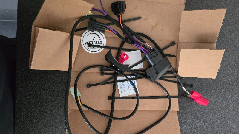

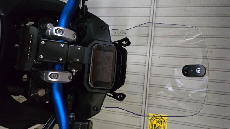

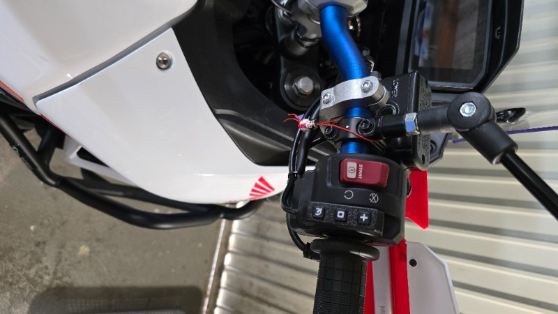

En nog twee accessoires er op, de hogere Honda ruit en de cruise controle van Veridian cruise.
06 mei 2025 18:35 #68 door V-Twin
Beantwoord door V-Twin in topic Daar zijn ze dan
Ziet er netjes uit zo die CC. Al geprobeerd?
06 mei 2025 18:41 #69 door The Headless Horseman
Hier ook nieuwsgierig naar de CC :cheer: Ik las er al wat over en heb er ook wel interesse in!
In een FB groepje kwam ik al een positieve reactie tegen B)
06 mei 2025 23:19 #70 door xrvtuur
Ja zeker, werkt geweldig. Met 1 knop te activeren. En met andere knop met stappen van 3km harder of zachter. En deactiveren met middelste knop, of een rem of gasgeven.
07 mei 2025 21:14 #71 door V-Twin
Fraai hoor.
07 mei 2025 21:25 #72 door The Headless Horseman
Goed om te horen B) Begreep ik nou goed dat je wel ergens in de bekabeling moet knippen bij het installeren?
08 mei 2025 12:04 #73 door xrvtuur
Klopt, Je maakt 1 verbinding van het Veridian kastje met een draadje (remlicht) van de alp. Er zit zo'n rood verbindingstekkertje bij waar je stukje metaal door de draad heen drukt.( geen idee hoe dat heet :? ) De andere verbindingen zijn 2 stekkers. Er zit een goede gebruiksaanwijzing bij. De stekkers zitten achter de tank dus het meeste werk zit hem in het zover komen dat je de tank naar boven kan klappen, en de bedrading en het kastje netjes wegwerken.
08 mei 2025 20:41 #74 door Ger Romijn
Beantwoord door Ger Romijn in topic Daar zijn ze dan
Ik zou de rode verbindingssteker snel vervangen door een nette soldeer verbinding. Over een tijdje gaat deze corroderen en problemen opleveren.
08 mei 2025 20:56 #75 door xrvtuur
Ja had ik ook al gedacht, maar ik zat nog even in de test fase en er is weinig ruimte bij het kabel boompje.

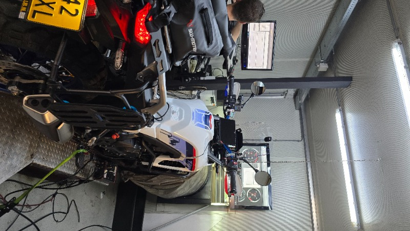

12 juni 2025 21:57 #78 door xrvtuur

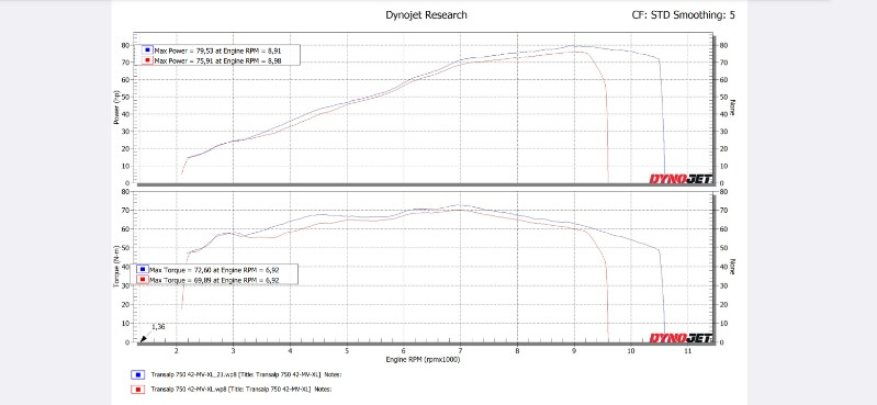

Vandaag de Alp op de testbank gehad, en de ecu opnieuw laten instellen, Een paar pk en newton meters erbij, maar vooral loopt hij veel lekkerder, soepeler. Alles bij elkaar wel 2,5 uur bezig geweest maar vooralsnog de moeite waard.
