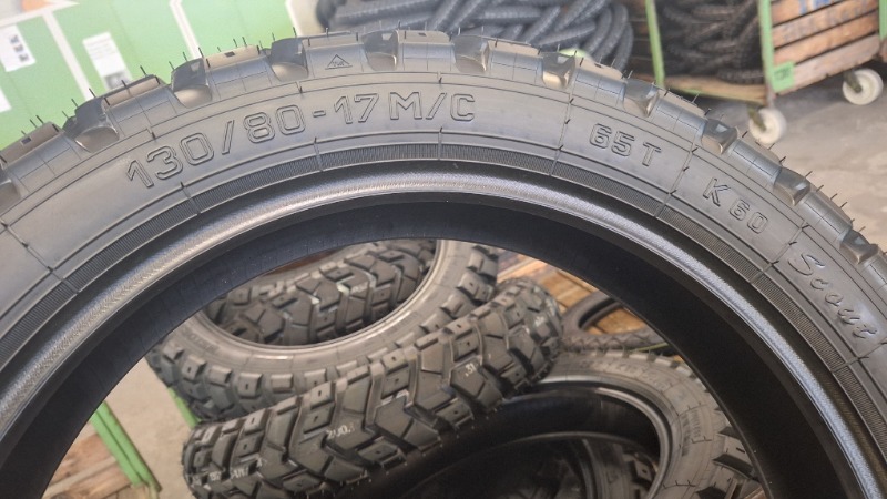

Als kers op de taart krijg ik een net afgewerkte band te zien, nog dampend van de hitte, totaal identiek aan deze waarmee ik destijds doorheen de steppe van Azië hobbelde: de K60 Scout.
De gids vertelt dat specifiek voor de K60 Scout niet zozeer het proces van belang is, maar de parameters:
Hardere compound → lange levensduur (typisch voor reizen), maar daardoor wel wat minder grip bij nattigheid
Groot blokprofiel → tractie offroad
Middenstrook (bij grotere maten) → minder slijtage op asfalt
Relatief stijve karkas → stabiliteit met zware motoren

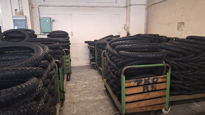

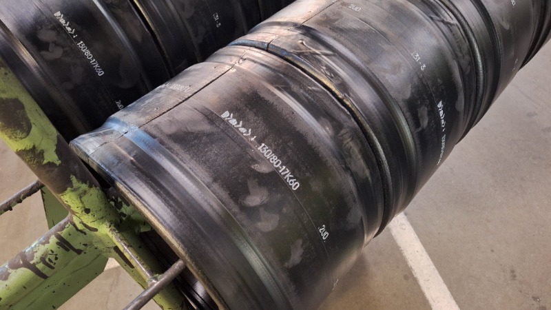

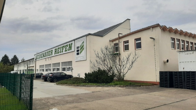

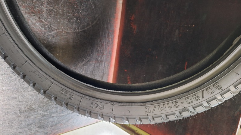

Nog wat foto's:

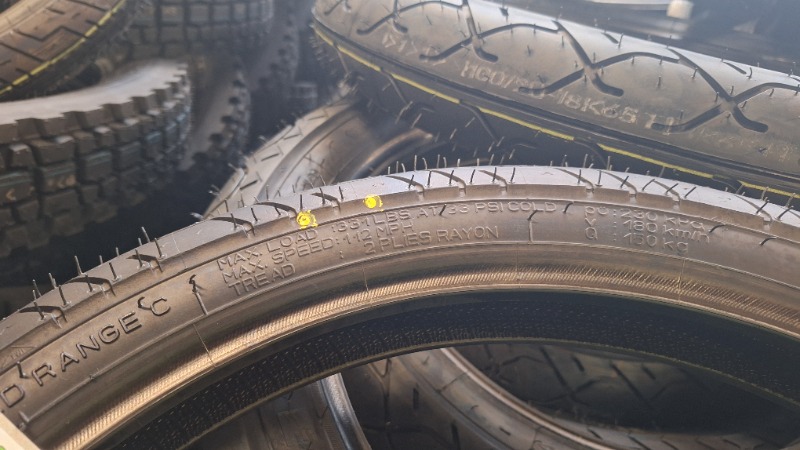

Nog wat foto's:
(de 2 gele stipjes op een van de foto's duidt aan waar het ventiel moet komen)
