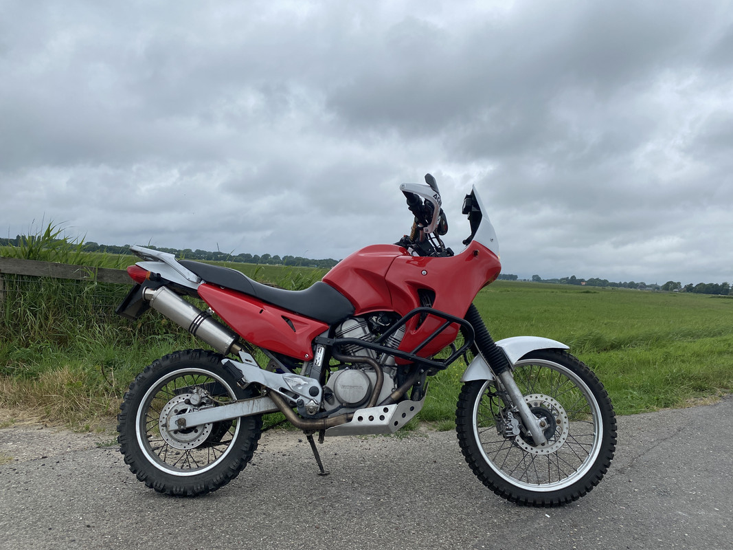

Om alvast een beeld van de kleurstelling te krijgen heb ik de Cycra's ingewisseld voor een wit setje Acerbis rally brush handkappen en het voor- en achterspatbord wit gespoten.
Zat er aan te denken om zoiets te doen :lol:
Nog niet helemaal tevreden mee dus ik moet even kijken wat voor stickersets er beschikbaar zijn.
EDIT:
Blauw staat hem ook niet slecht :unsure:

I.v.m. de verhoging is het verschil in kettingspanning binnen de slag van de achterbrug dusdanig groot geworden dat hij in rust op de zijstandaard ongeveer de dubbele kettingspeling heeft t.o.v. origineel. Dit heeft een aantal ongemakken als gevolg waaronder de onderste kettinggeleider die het zwaar te verduren heeft. Hier leef ik eigenlijk al een paar jaar mee maar ik heb besloten er toch maar wat aan te doen. Als oplossing heb ik een kettingrollertje gemaakt zoals je wel op enduro's e.d. zien.
