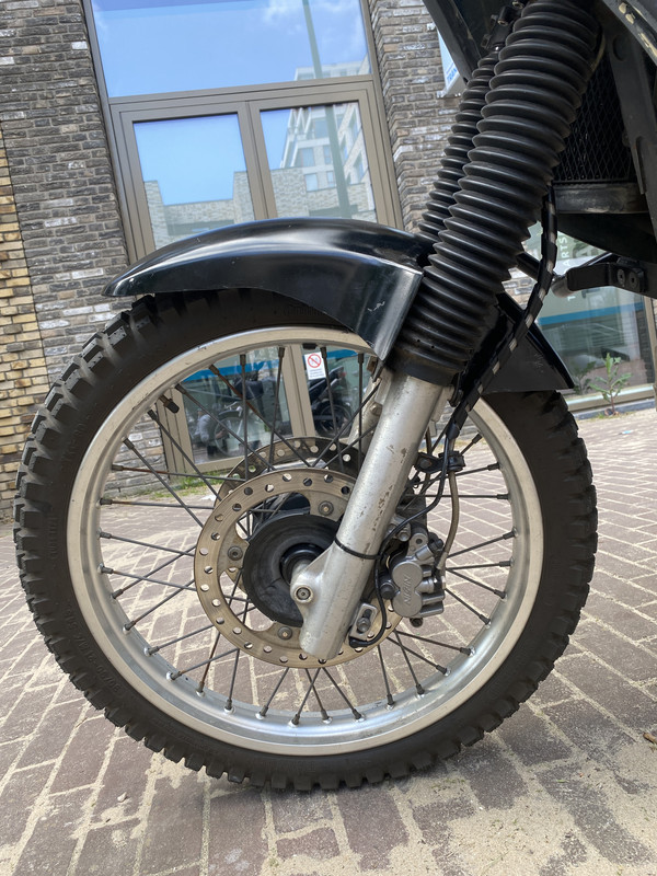

Ik had nog een oud spatbord liggen waar ik een rally-stijl spatbord van heb gezaagd. Final touches qua afwerking en vorm moeten nog gebeuren maar dit is het idee:
Voor
Na
03 juni 2023 08:42 #13 door Oldtimer
Beantwoord door Oldtimer in topic 650 Rally Alp
Dat wordt natte voeten bij regen en nat wegdek. Water spat van de band op je laarzen.
03 juni 2023 08:49 #14 door The Headless Horseman
Beantwoord door The Headless Horseman in topic 650 Rally Alp
Who cares, je gaat er ralley’s mee rijden, geen woon/werk :P
Ik zie dat je ‘m ook een cm of wat omhoog gebracht hebt, slim want dan loopt ‘ie wat minder snel vol als je vette bagger hebt B)
