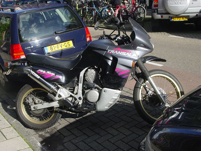

Hallo ik ben Pim en sinds kort in het bezit van een Transalp uit '95. Het is mijn eerste motor en ik moet zeggen dat ik er hartstikke tevreden mee ben!

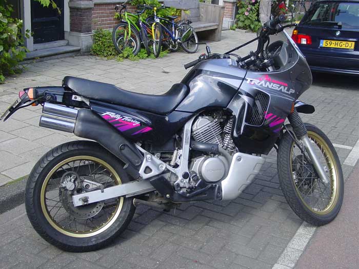

Ik ben inmiddels lid van de club geworden en heb een beetje een beeld gevormd wat ik van mijn motortje wil (hopelijk dat ze me dat geven wilt ook  :-X)

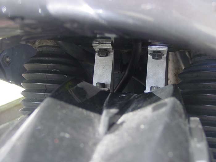

Zit nu een Acerbis voorspatbord op:

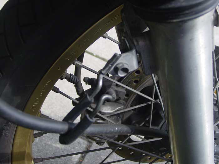

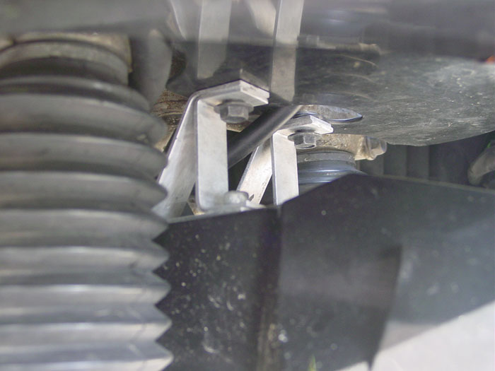

Die zit vast aan het onderste kroonstuk met twee zelfgefabriceerde aluminium beugeltjes:
En het zit nog best wel stevig moet ik zeggen. Het ietsie speling dat er in zit komt vanuit het aluminium zelf. Dit is de tweede serie beugeltjes want bij de eerste hoefde ik maar een hobbeltje te raken of de rem aan te kijken of het spatbord stuiterde op en neer als een stuiterbal  :P
Omdat de km tellerkabel-opznplekhoud-beugel aan het voorspatbord zat maar even zelf iets gefabriceerd(helaas vond de camera de dingen achter het beugeltje boeiender):

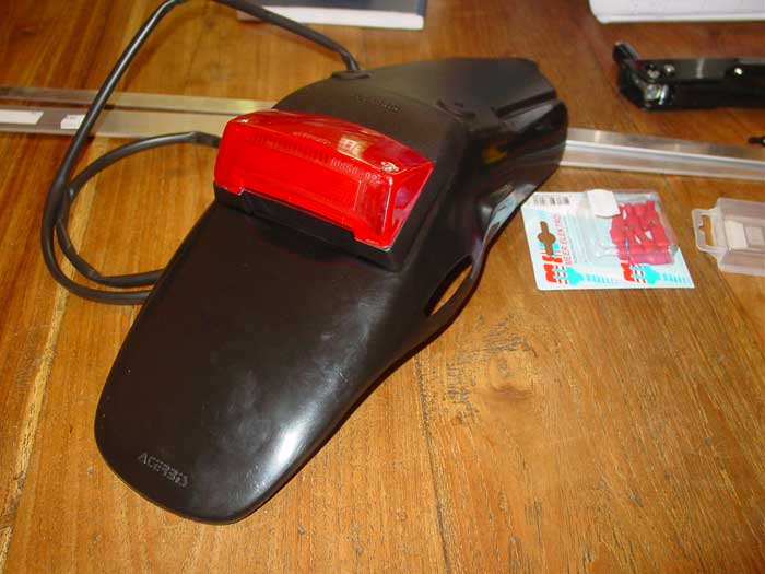

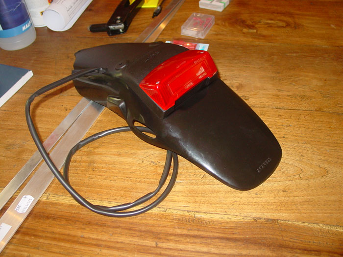

Het bagage rekje had ik er ook al afgehaald maar ik was nog niet tevreden over de kont van mevrouw. Gister even in Zaandam een Acerbis achterspatbord/lichtunit geval gehaald. Die moet er nog op maar ik heb alvast eea bij elkaar gescharreld :)
Als die eronder zit ga ik eens kijken wat ik kan maken voor een achterrekje. Ik zat te denken aan een enkele buis vanaf de originele ophangpunten over het achterspatbord te laten lopen. Dan heb je in ieder geval een mooie handgreep. Eventueel maak ik daar later nog een gereedschaptas/bak aan voor klein spul mee te nemen.

Gisteren ben ik eigenlijk de hele dag aan het kloten geweest om het achterspatje erop te krijgen. Ik wilde het eerst bevestigen met zelfgemaakte beugels, maar de ophangpunten kwamen steeds zo lullig uit dat dat niet te doen was.
Tenminste, het lukte wel maar zag er niet uit :'(
Toen besloot ik hem gewoon te monteren zoals ze het in de fabriek bedacht hadden en dat zat eigenlijk wel erg strak. Voortaan wat minder eigenwijs doen dus ;D

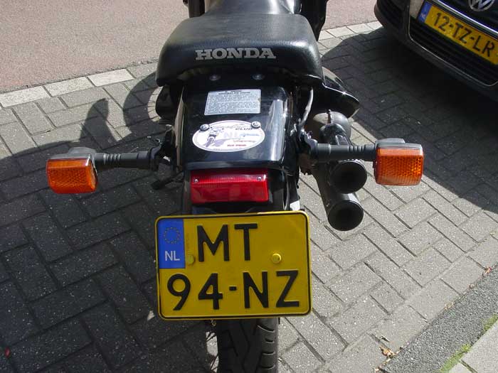

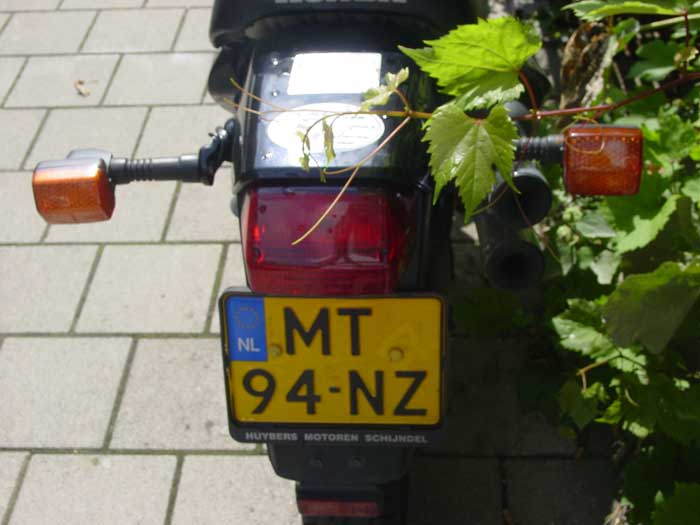

Vanmorgen de draadjes voorzien van stekkertjes en aangesloten.
Vergeleken met:
Misschien ga ik nog op zoek naar kortere knippers, maar ik ben al heel tevreden. Ik moet wel nog even goed meten want ik heb t vermoeden dat de plaat iets scheef staat... De gaten die erin zaten zijn ook scheef geboord dus ik moet even zien.

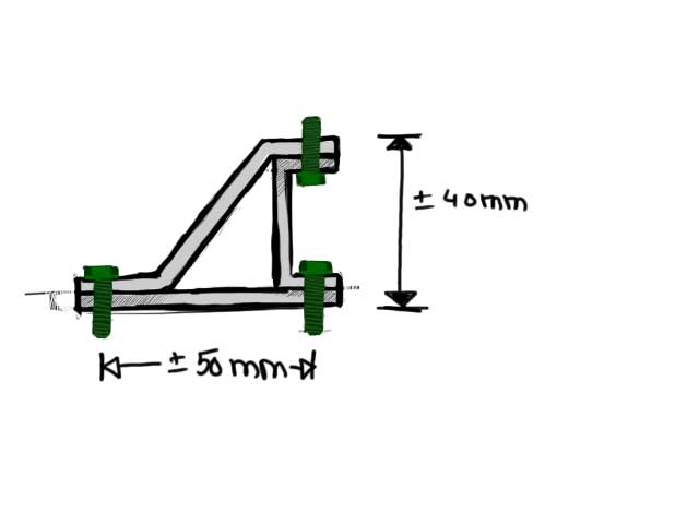

Kun jij een tekenigetje van die beugeltjes met afmetingen voor mij maken. Dan kan ik die beugeltjes alvast maken zodat als ik die spatbord binnen krijg meteen kan gaan monteren en niet nog ff moet gaan fabriceren.

Ik heb geen bouwtekeningen gemaakt oid of exacte bouwmaten, maar ik kan je wel even een grof schetsje geven met globale maten ;)
Voor de beugeltjes had ik aluminium strips gebruikt omdat het gas van de migmag op was en ik niks uit staal kon maken. Staal buigen leek me niks ivm scheuren enzo. Bij een Acerbis spatbord krijg je een tabel met maten voor verschillende motorfietsen. Daar staan die van de Alp niet tussen maar volgens mij was de afstand van de boutjes onder het kroonstuk allemaal gelijk (voor Honda). Kun je zo nameten.
Gebruikte strips zijn 2cm breed en ongeveer 2mm dik.
Je moet zelf maar een beetje kijken hoelang je de strips maakt en hoever je de bouten uit elkaar maakt  :)
