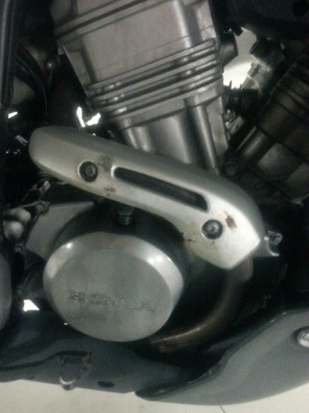

Op het derde plaatje zag ik dat het wat afbladderde.. hoe zou ik dit weer netjes kunnen maken? Na wat schuren wat silver lak opspuiten?

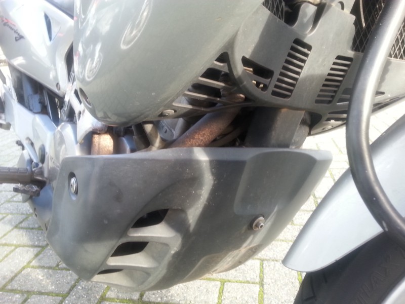

Op het vierde plaatje zag ik op de pijpen wat corosie.. moet ik mij hierover zorgen maken?

Met een dergelijke alp moet je je helemaal geen zorgen maken.
Dat bladderen mag wel een beetje na bijna 13 jaar zou ik zeggen.
Maar een beetje schuren en spuiten lukt wel denk ik.

Mbt het hitteschildje: zorg dat boutjes eerst goed geweekt in WD-40 oid zijn. Die breken (bijna gegarandeerd) af als ze niet regelmatig los zijn geweekt!
