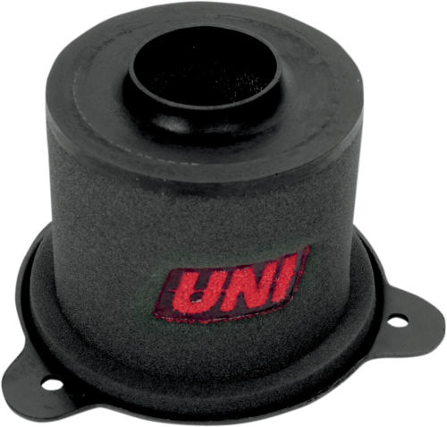

Nu zijn er een aantal dingen die me opvielen: een beetje twijfelachtige luchtfilter.

Dat luchtfilter is een schuimfilter. Een beetje ongebruikelijk voor een Alp, meestal word er een papieren filter gebruikt. Ik heb het zo iig nog nooit gezien, maar wellicht kan iemand anders er nog iets over zeggen.

Voor van die luchtfilter (dacht echt dat iemand aan het rommelen was geweest)
