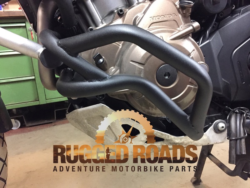

Het zou kunnen dat ze geen eigen beugels hebben voor de ATAS.
Voor het plaatsen van Outback Motortek beugels, had ik de lage beugels van Rugged Road icm de OEM accessoires beugel op mijn AT.
Na een schuivertje heb ik deze vervangen voor de Outback Motortek beugels.
