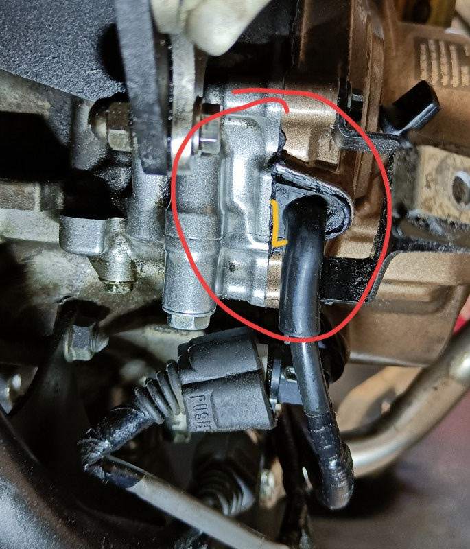

Ik heb enige olie lekkage bij een elektrische aansluiting aan de linkerkant van mijn blok.
Betreft een CRF1100 AS DTC uit 2020.
Iemand een idee of dit een grote klus wordt, of wellicht eenvoudig te herstellen?

Ik meen dat dit een bekend punt is waar ze gaan lekken.
Zou dus de zijdeksel er af moeten, en opnieuw 'sealen' met vloeibare pakking. (Ik meen dat er geen papieren pakking voor deze deksel gebruikt wordt.

Probleem voorgelegd bij Motoport Goes waar ik 7mnd geleden deze motor kocht.
Zij hebben contact gezocht met Motoport Leeuwarden (in mijn buurt) en kan de motor voor reparatie onder garantie aanbieden.
Keurig geregeld. Dat mag ik toch wel zeggen.

robgoesdakar schreef : Ik meen dat dit een bekend punt is waar ze gaan lekken.
Klopt is een bekend euvel bij de 1100. Tip is om het rubber eerst heel goed te ontvetten en daarna de vloeibare pakking niet alleen op de alu rand aan te brengen maar ook in de uitsparing van het rubber.
