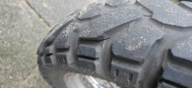

Ben vandaag een beetje geschrokken van mijn achterband..zit er nu een jaar op en is wel aan vervanging toe (nog 1,5 -2 mm achter voor ik op de slijt indicatoren zit) maar waar ik van schrok is dit:
Is dit normaal voor het type band?!(mitas enduro trail + e07+)
Voorband heeft dit nog niet maar kan ik dit op kort termijn wel verwachten?
Lijkt er haast op dat de banden nu al uitgerdoogd zijn wat mij verbaast want 1 banden zijn een jaar oud en2 rij nooit door/ over oppervlakken die uitdroging kunnen bespoedingen zoals zout e.d.
Wat zijn jullie adviezen

Achterband bijna op in een jaar... dat zegt niets. Als jij 20k in een jaar rijdt, dan kan dat wel. Het scheurtje op de foto is er eentje waar je nop ergens een goede ruk gehad heeft en geen droogte scheurtje.
