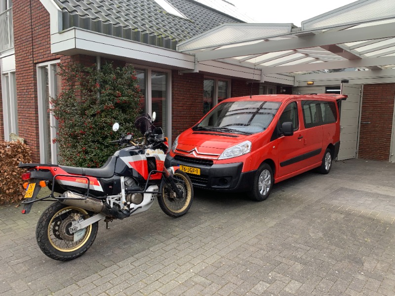

Hi allemaal,
Net terug van 3 weken vakantie in Noord-Spanje met de motor en de camper! (zie foto).
Hij deed het goed, tot aan de laatste dag...
