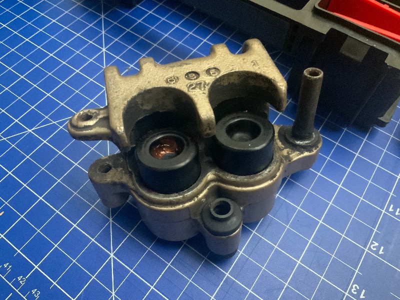

Deze haal ik er zo af, zitten de (zwarte) rem-cups niet verkeerd om?

Het zijn remzuigers maar dat terzijde. De holle kant kijkt altijd naar buiten anders heb je wel heel veel remvloeistof nodig. Wel een heel apart model, heb deze nog nooit eerder gezien bij een AT.

Ja klopt, je hebt gelijk, remzuigers! Ze zaten erop toen ik de twin kocht, remde opzich niet slecht, maar wil het in orde hebben.
Heb ze er zojuist uitgehaald, ze zijn puntgaaf en geleiden goed. Achterzijde is niet hol, heeft ook een vlakke kant met een holte in het midden.
Ze gaan er gewoon weer in ;-) dank voor het meedenken!!

het is een remzuiger die in de remklauw van een Honda XR 600 zit en ze zitten verkeerd gemonteerd
zie de foto’s het metalen afdekdopje zit tegen de remblokken

Weer wat geleerd Jeroen, heel apart model. Honda zal daar ongetwijfeld over nagedacht hebben. Die zwarte cover zou dat ivm roestpreventie zijn?
29 juni 2026 09:29 #6 door jeroen emke
Beantwoord door jeroen emke in topic remklauwen voorzijde
het zijn kunststof cup is de motor wat lichter:) :) :) :)
29 juni 2026 09:31 #7 door V-Twin
Beantwoord door V-Twin in topic remklauwen voorzijde
Hmm Honda heeft er dan wel werk van gemaakt om de niet afgeveerde massa te verlagen.
29 juni 2026 12:49 #8 door Erik
Beantwoord door Erik in topic remklauwen voorzijde
die metalen afdek cover zit er niet op bij mij.

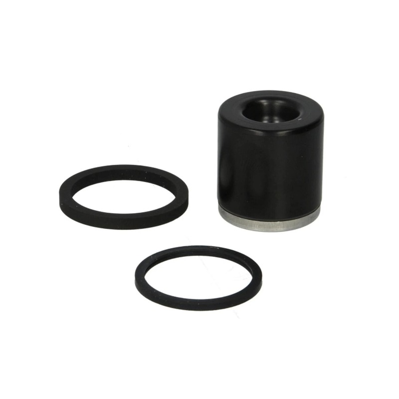

ik zou de remzuiger vervangen door deze set Tourmax Remzuiger CPK-108 - A - Voor
Extra Informatie
Extent on the piston:
Inside: 22,60 mm
Outside: 27.00mm
Height: 31,05 mm
