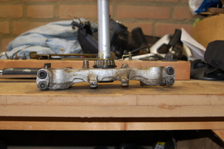

Ik heb ooit hetzelfde met de alp gehad.
Alles los gehaald, 1 poot erin en toen paste de andere niet zonder wrikken door de kroonplaten heen....
Bleken de kroonplaten getordeerd te zijn  :-\
Goeie check is ze eens op de werkbank zetten. Zo zagen die van mij eruit :
