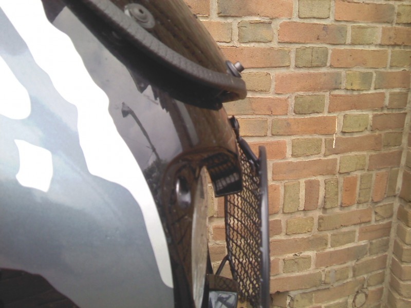

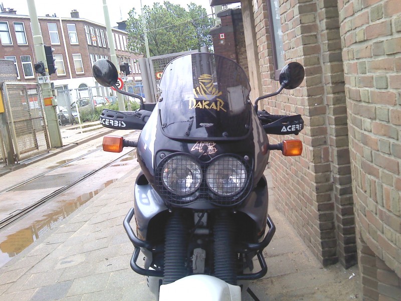

Na 2,5 jaar twin rijden en 4 verschillende schermpjes  >:D heb ik nu een oplossing die ik jullie niet wil onthouden.
Mijn laatste aankoop was een MRA scherm met het bekende spoilertje.
Spoilertje is in tig standen verstelbaar en eigenlijk vond ik ze allemaal kl...
Ik ben zelf 1.88 en rij met een African Queens zadel.
Maar goed, ik heb het spoilertje eraf gehaald en heb de kuipruit aan de buitenkant van de kuip gemonteerd, aan de onderzijde van de ruit deze een paar centimeter uitgevuld zodat de ruit wat minder rechtop komt te staan.
En het bevalt mij prima!  ;D
De wind wordt nu niet meer gebroken maar omhoog gedrukt, en dat levert heel wat minder herrie op.
Groeten van Henk

Mooie oplossing,
Volgens mij is nu niet de stand van de ruit waardoor je gebulder minder is, maar door het feit dat er nu ook lucht onder het ruitje door kan.
Daardoor wordt de turbulentie net achter de ruit vele malen verminderd, en heb je een vloeiendere luchtstroom naar je zelf toe...
Maar zo eenvoudig had ik m nog niet bedacht. (Destijds heb ik eens geroepen dat men een paar gaten onderin de ruit moesten maken)

Henk je schrijft dat je de ruit aan de onderzijde hebt uitgevuld.
Heb je nu de gehele kier dicht gemaakt of heb je busjes gemaakt tussen de ruit en de kuip?

De ruit staat aan de onderkant open, als busjes heb ik stugge stukjes zwarte slang gebruikt en die over de lange M5 boutjes heen geschoven.
Zo blijft er een beetje beweging in en hoop ik een scheur in de ruit te voorkomen.
Ik heb alleen de onderste en bovenste gaten gebruikt van van RD07 ruit, de middelste gaatjes vallen niet meer voor de gaatjes van de kuip, er zitten hele korte boutjes in de ruit.
