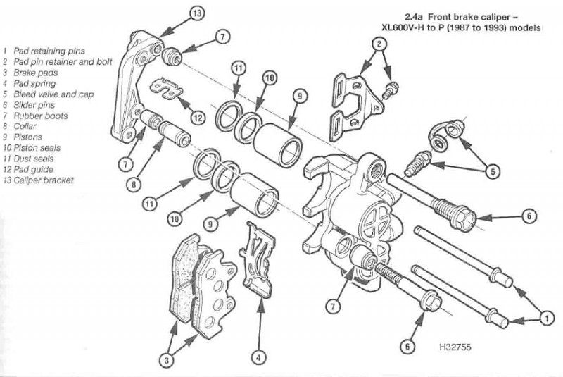

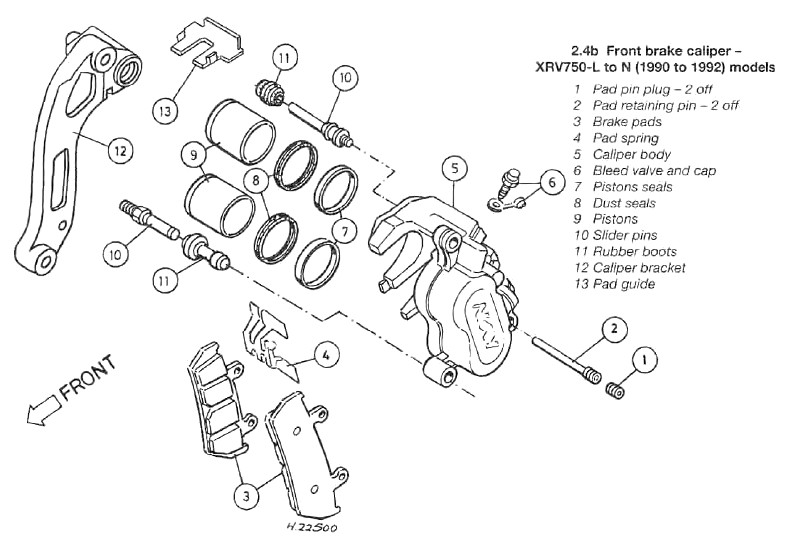

Xrv 650 heb ik geen tekening van maar wel van de xrv 750 en de transalp 600, zie bijlage.
Volgens mij merk je met het in elkaar zetten vanzelf wel of het goed zit of niet.
Ik ben geen expert maar heb hetzelfde gehad, was een kwestie van alles mooi schoon maken met scotchbrite (of brillo extrafijn of zo)
De twee asjes waar het rubber omheen zit moeten lekker soepel gaan en de zuigers moeten weer lekker glad zijn)
Bij mijn vorige motor dacht de vorige eigenaar, wat een rammel zooi en heeft schroefdraad getapt en die met hittebestendige pasta vastgezet.
Dan doe je dus maar een 10-de van de normale slijtage tijd met je rem en remt hij minder, het moet een beetje los zitten anders zit een gedeelte van je blok altijd tegen remschijf ook als je rijd.
Als je het niet vertrouwd kun je het ook een keer doen terwijl er iemand over je schouder mee kijkt met veel ervaring, bijv bij Ad, een rem is best een belangrijk ding aan je motor toch. Het is wel een eindje rijden van Limboland naar Sprundel, maar als je het als een lekker ritje ziet is het niet zover.
Ik heb het er al een keer voor over gehad, ik wil niet afhankelijk zijn van een werkplaats die alles voor me doet dan blijf ik de rest van mijn leven afhankelijk ook als ik onderweg iets moet maken.
Op de weg en als de weg weg is. Sleutelen op de weg en gelukkig soms lekker droog bij Ad.
Woon in centrum Den Bosch, mensen met stukken altijd welkom.
22 aug 2011 21:44 #6 door The Headless Horseman
Beantwoord door The Headless Horseman in topic Schreef afslijten rembloken xrv 650 rd03.!??
Ik vermoed dat de 600 klauw het meest vergelijkbaar is met de XRV650, dat betekent dus nr. 12 op het onderste plaatje  :)
klauw is anders als ik het zo zie,weet wel dat de vorige eigenaar de nummer 4 op de onderste plaat wel goed heeft geplaatst.
d8 eerste instanite dat deze verkeerd om zat.
monteer voor en achter nieuwe blokken en haal de klauwtje compleet uit elkaar.nieuw vet nieuwe rubbers en verse dot4.
