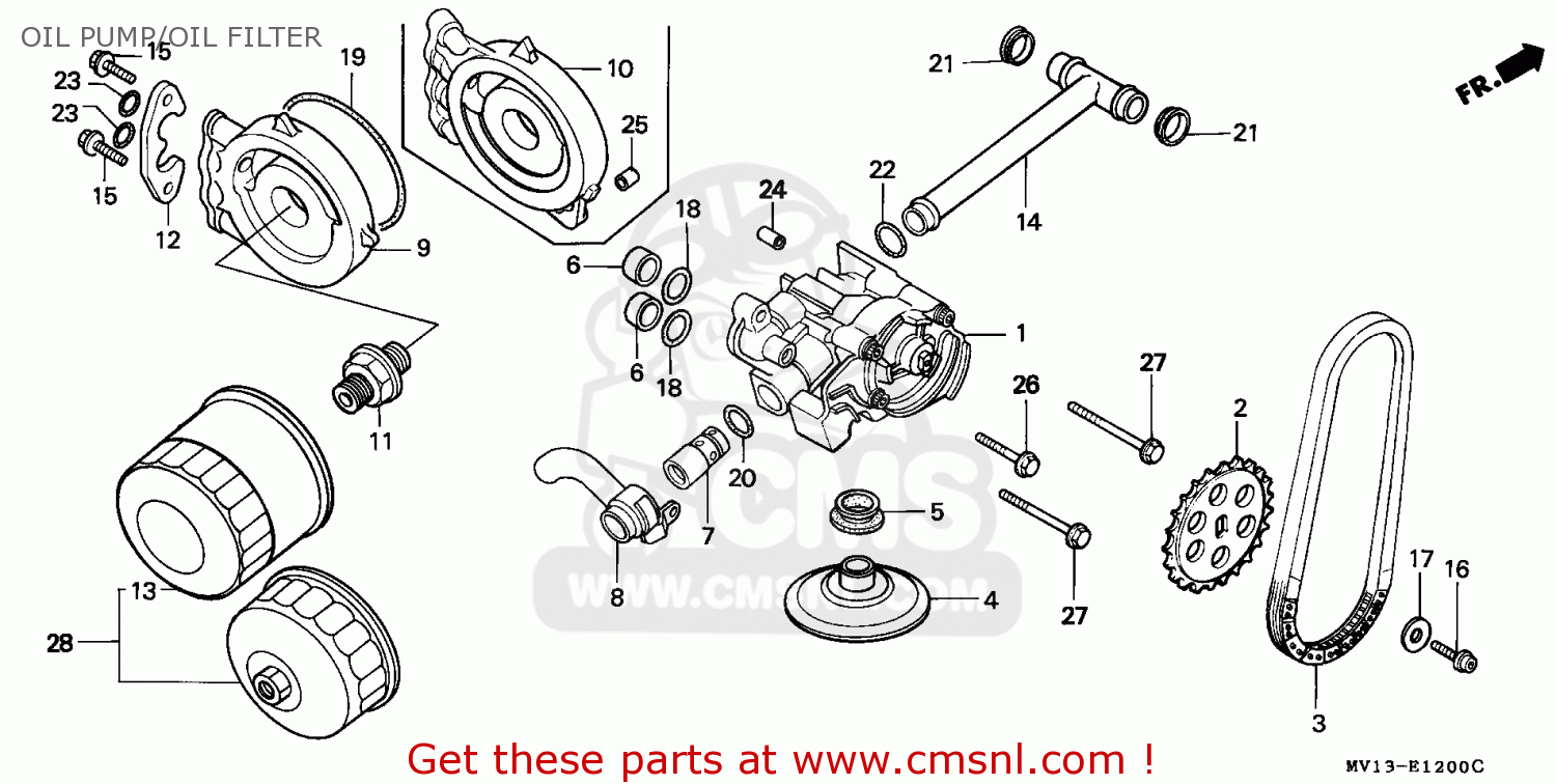

Nou, we hebben het blok eindelijk uit elkaar. Lager was in niet al te beste staat....
Er uit getikt, da's allemaal wel klaar.
Maar nu het volgende...
Yup: De oliepomp heeft zijn laatste meters wel gemaakt denk ik zo. Nieuwe bestellen dus, maar nee!
RD04 oliepomp
RD07 oliepomp
De RD04 oliepomp is niet meer te krijgen dus! Wie oh wie weet of de RD07 pomp past (of passend te maken is) voor de RD04?
12 mei 2014 22:18 #27 door Bill
Probeer het hier eens. http://www.hamart.at/shopG/index.php?cat=c53_Motor-und-Antriebsteile-Motor-und-Antriebsteile.html&cPath=2_31_53&page=2
Veel wisselende spullen voor weinig geld. Ik bestel er geregeld. Vragen om product en je krijgt bericht als ze het hebben. Succes
12 mei 2014 22:46 - 12 mei 2014 23:09 #28 door jeroen emke
als google op dit nr. 15100MY1000 dan zie dat het in verschillend motorblokken zit
NTV 650 Xl 650v  VT750
XRV650 NTV650 XL650V comparision.xls - XRV.org.uk
zsf-motorrad.de/product/130287%7C0
12 mei 2014 23:27 #29 door Hotel 317
Ik heb even lopen kijken, en denk dat het allemaal wel los loopt:
- De artikelnummers van beide carterhelften zijn hetzelfde
- De bouten om de boel vast te zetten zijn hetzelfde
Terugplaatsen van de pomp en aangrenzende onderdelen toont dat de schakelwals eng dicht bij de pomp in de buurt komt. maar ook die artikelnummers zijn hetzelfde
Bij de RD07 pomp is een stukje van het "buisje" , mee verwerkt in de pomp zelf, en is het aangrenzende buisje ook korter.  Het meegegoten deel van de buis lijkt echter lager te liggen (het montagepunt zit duidelijk hoger dan het gegoten buisje).
Ik denk dat het feit dat het geen 1:1 vervanging is, omdat je ook het aangrenzende oliebuisje moet bestellen, reden was voor Honda om het nummer niet door te verwijzen.
....Pfiew  ;D
