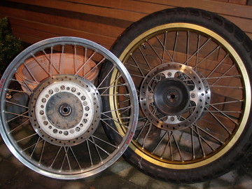

30 sept 2009 21:22 #5 door robgoesdakar
Beantwoord door robgoesdakar in topic past een transalp voorwiel in een RD07
Hijg hijg ;)
zijn gelijk, alleen de remschijf heeft een andere buitendiameter :
30 sept 2009 21:22 - 30 sept 2009 21:25 #6 door The Headless Horseman
Beantwoord door The Headless Horseman in topic past een transalp voorwiel in een RD07
Ja, ren jij 's effe naar buiten Rob  ;D
EDIT: oh  :D  je was al weer terug. Heeft de Twin schijf nou óók 4 bevestigingsbouten Rob, want dat kan ik niet zo goed zien op de fotow ?
30 sept 2009 22:39 #7 door robgoesdakar
Yep, ook 'gewoon' vier bouten
30 sept 2009 22:48 #8 door The Headless Horseman
Dan zou het dus wsl. goed mogelijk zijn dat het een kwestie is van schijven overzetten en klaar  :D
