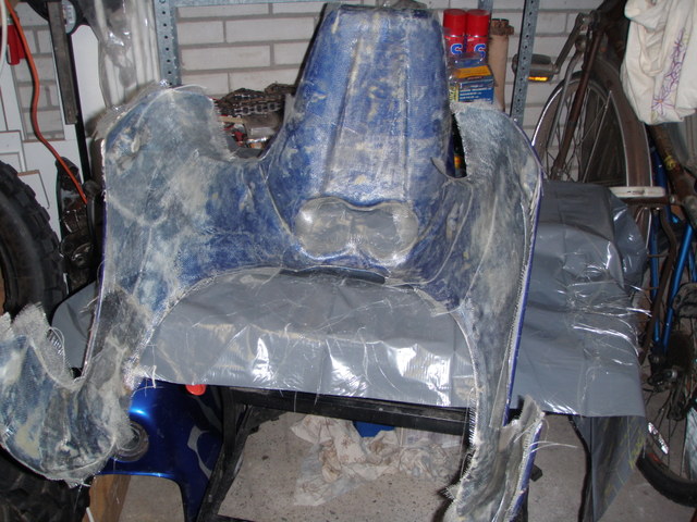

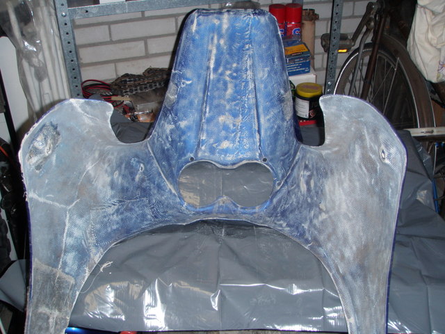

Zo, vandaag dus even aan de slag gegaan met plakken.

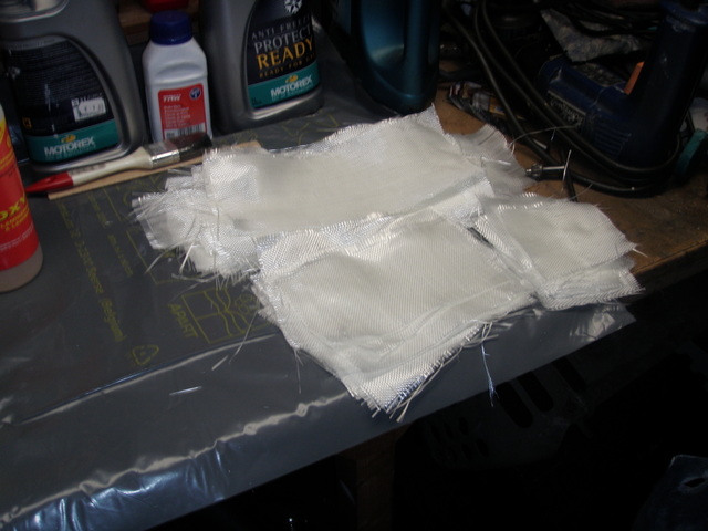

In mijn voorbereiding had ik dus al 1 glasmat in een paar verschillende maten geknipt:
De kuip was dus al flink opgeschuurd aan de binnenkant en deze had ik ook al schoon en vetvrij gemaakt :
Handschoentjes aan, polyester en verharder mengen (3:1) en een stukje glasmat insauzen (ik deed het deppen) totdat deze vrijwel doorzichtig was, op de kuip leggen en aandrukken. En dat herhalen tot de hele kuip bedekt is.
Eindresultaat:
Ben heel bewust aan de binnenkant begonnen om 'te leren', en dat is maar goed.
Tips / Ervaringen :
- maak de stukken glasmat niet te groot. Sterker nog, ik denk dat hoe kleiner hoe makkelijker je ermee weg komt.
- knip de glasmatten exact langs een vezel-streng. Nu had ik gewoon de schaar erin gezet en daardoor op een 'recht' stuk ook regelmatig de in de knip-richting liggen doorgeknipt. Daardoor had ik met plakken veel last van los gaande strengen aan de zijkant, en met die plaktroep op je handschoenen is dat lastig
- haal 1 of 2 van de vezel-strengen langs de zijkant vooraf al weg. (voorkomt identiek probleem als hierboven al beschreven)
Dus, dalijk maar even aan de slag met een nieuwe glasmaat in stukjes knippen met bovenstaande in gedachten en dan kan ik aan de buitenkant van het achterkuipdeel beginnen.
En nu maar hopen dat de mengverhouding goed genoeg was om het spul echt hard te laten worden, maar dat zien we morgen avond wel.
-- wordt vervolgd --

19 mrt 2010 19:35 #25 door robgoesdakar
Beantwoord door robgoesdakar in topic Kuipdeel reparatie/versteviging
Lezen is ook een vak  :-\
Meng verhouding 3 gewichtsdelen hars tegen 1 gewichtsdeel verharder.
Gisteren had ik dus gewoon 3 maatbekertjes om 1 maatbekertje. Vanavond dus gekeken en het was nog allemaal wel redelijk slapjes (De delen die uitstaken) maar niet plakkerig meer. Dat was eigenlijk ook de reden waarom ik aan de binnenkant begonnen ben. Ik laat het nog maar even drogen en anders dan kijk ik nog wel even of ik het (voor zover nog mogelijk) los haal.
In ieder geval vandaag het linker achterkuipdeel geplakt. Dit keer wel met weegschaal afgewogen en dan is het bijna 2 volumedelen hars tegen 1 volumedeel verharder ......
Eens kijken hoe dat er morgen bij ligt.

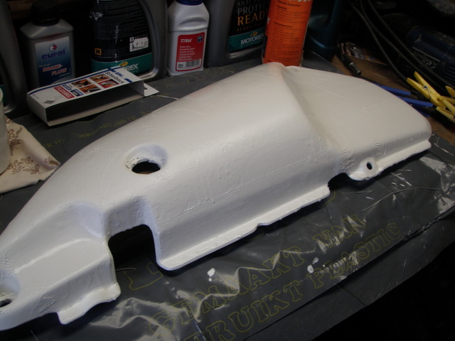

Vanmorgen weer even aan de slag gegaan.
De voorkuip had nog wat plekken waar alles nog een beetje plakkerig was dus maar even met rust gelaten :
Vervolgens de geplakte achterkuip even schoon gemaakt, en opgeschuurd. Het was nog allemaal vrij ruw, dus ik was nog wel even benieuwd naar de spuit-plamuur of die alles op zou pakken. Dus een paar keer in de plamuur gezet, maar ik ben bang dat ik dat nog een paar keer moet gaan doen voordat ik daadwerkelijk kan lakken. De uitlopers zijn gewoon weg te schuren.
Het andere achterkuipdeel was grotendeels goed glad, en had ik eerst nog even opgeschuurd, in het plamuur gezet en ook maar meteen de laklaag er overheen. Heb er meteen 3 lagen op gespoten. Kon je binnen een paar minuten doen, en het resultaat vindt ik verbluffend !!
Wel had ik nog 2 barsten in dit kuipdeel zitten, maar die waren van de achterkant uit al gerepareerd. Heb ik nu even laten zitten. (Ik hoef tenslotte geen cosmetisch perfecte motor te hebben. Dat bewaar ik wel voor andere motoren of als ik er een keer eentje zou willen gaan verkopen.
Morgen avond dus nog maar wat plamuur spul halen. Nog even kijken of ik bij de spuitbussen blijf en dus de epoxy reparatie gewoon iets gladder moet gaan schuren, of dat ik het dicht ga smeren. Maar daar kan ik nog een nachtje over nadenken.
(Had vandaag eigenlijk alles in de lak willen hebben, want dat plamuur spul is binnen een uurtje droog, maar door omstandigheden is het er niet van gekomen.)

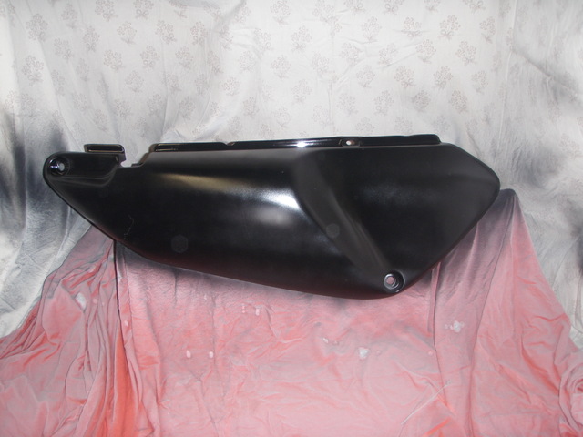

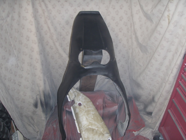

Gister avond eerst maar eens de voorkuip opgeschuurd. Daarna heb ik de linker achterkuip verder geplamuurd omdat deze dus nog steeds niet helemaal glad was. Het rechter achter kuipdeel is klaar. Ziet er gaaf uit. Zou misschien beter zijn om er nog een blanke lak laag over te spuiten, want op dat mat zwart kun je met je nagels tekenen  :)) .
Vanavond aan de slag met plamuren van de voorkuip en de linker achterkuip nog even voorzien van een laagje spuitplamuur. Waarschijnlijk doe ik die spuitplamuur als eerste, dat hard binnen een uur uit en dan zou die zelfs al in de lak kunnen.
24 mrt 2010 23:06 #40 door robgoesdakar
Pffff....., ik heb het niet met verhoudingen (tot grote vreugde van mijn vriendin )
Achterkuipdeelin de plamuur zetten dus iets te weinig verharder gebruikt. Staat nu al2 dagen te drogen en begint eindelijk iets te worden.
Al lerende dus meer verharder gebruikt voor de voorkuip, en die kon ik vandaag dus verder afwerken :
Opde foto ziet het er nog aardig uit, en als ik rij zal het ook verderniemand opvallen, maar het is verre van perfect afgewerkt. Is ookeigenlijk onmogelijk met zo weinig tijd. Maar zoals al eerder gezegd,ik ga niet voor de schoonheidsprijs.
