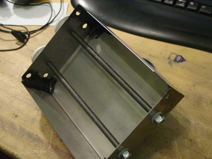

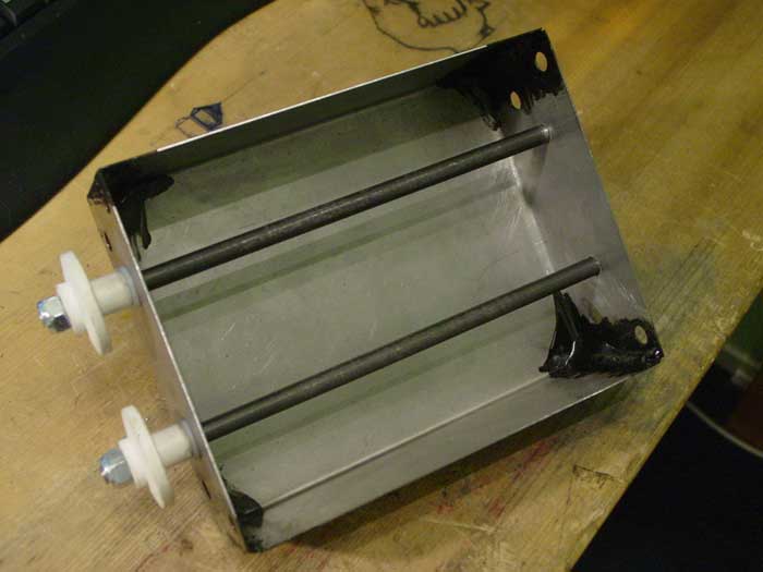

Rijd al een tijdje met een Halfords roadbook dingetje, maar vond dat er toch een aantal gebreken aan zaten:
Niet waterdicht
Kan weinig papier in
Je moet vrij vaak doordraaien
Dus besloten eens te proberen een "echte" te maken :angel:

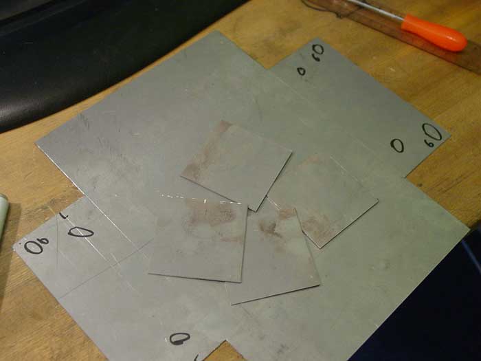

Eerst wat spul halen bij de smid:

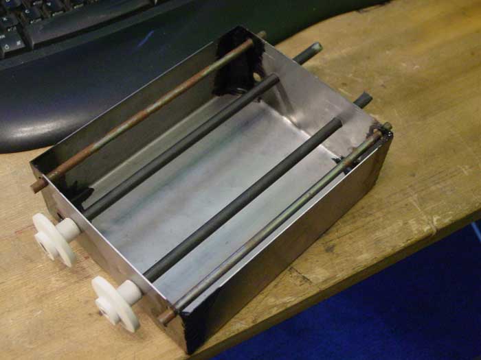

Daarna langs het werk om even de zetbank te lenen en de hoeken te lassen. Meteen maar even wat lak erop tegen het roesten en even proefgemonteerd:
Asjes voorzien van schroefdraad en gemonteerd:
Nu nog even opzoek naar een mooi stukje plexiglas en kijken of er misschien een paar ledjes in kunnen. Dan kan ik ook 's avonds m'n weg vinden :azn:
Als het helemaal af is zal ik wel een wat uitgebreidere how-to posten als daar belangstelling voor is.
Op- en aanmerkingen zijn van harte welkom!
