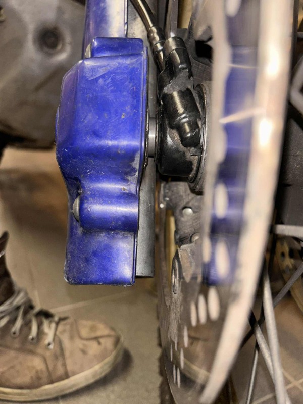

Verder merkte ik dat ik mijn wiel niet goed kan monteren.
gisteren domweg de Africa Twim laten omdonderen in de garage.
als ik het de as vooraan wil vastdraaien aan 64nm dan heb ik nog ruimte tussen de behuizing van de km-teller en de voorpoot.
volgens mij moet dit volledig tegen elkaar zitten...
geen idee of dit te maken heeft met het omvallen van de Africa twin, of dat ik toch iets mis doe :s
26 sept 2025 16:39 #6 door robgoesdakar
De bus van de as drukt tegen het wormwielhuis aan.
Dan zul je altijd iets aan ruimte zien tussen het wormwielhuis en de vorkpoot zelf.
Zal ca. 5 mm zijn.
27 sept 2025 09:03 - 27 sept 2025 09:08 #7 door Koeno
Aha, ok.
Ik had er nog nooit opgelet en was quasi overtuigd dat de vorkpoot tegen de behuizing moet zitten.
Maar een afstand als deze is dus relatief normaal?
koenonline.be/jGallery2/cache/albums/bik...7b-088fb2c5297e.jpeg
