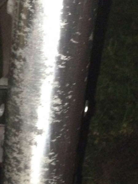

Nu heb ik mijn motor nog maar een week. Toen ik hem ophaalde van de dealer zag hij er spik en span uit. Ben twee keer even door motregen (tja Nederland he  ::) ) gereden en heb nu vlekjes / aanslag op mijn voorvork zitten. Ik heb de TA vandaag gewassen (eerst afgespoeld met koud water, daarna lauw water met zeep), maar de vlekjes verdwijnen niet. Is dit weg te poetsen. Zo ja, waarmee dan???

We zijnnatuurlijk in de wintermaanden en winter strooigoed kan hier ook een rol spelen
en alu kan hier beslist  niet tegen
eruit polijsten is de enige  oplossing bijv met een product als  Belgom Alu
daarna  de boel conserveren met een product als scottoiler fs365
succes met het wassen-poetsen conserveren

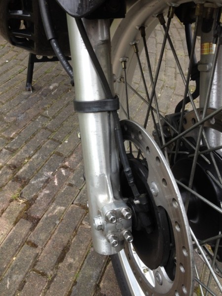

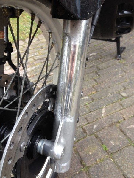

Nou heb ik een raar iets... :-\
Ik heb mijn voorvork behandeld met Belgom alu. Het gekke is de ene voorvork gaat glanzen/glimmen en de andere niet (blijft mat). Hoe kan dat???? Baal een beetje, want nu heb ik twee verschillende "benen" aan het voorwiel  :o  >:(  :'(

Zou het kunnen dat 1 van die 2 poten een keer is vervangen en dat daardoor dit verschil optreedt??

07 mrt 2014 11:28 #11 door Oldtimer
Beantwoord door Oldtimer in topic HELP: Aanslag / vlekjes op voorvork
Wanneer de ene vorkpoot onbehandeld is en de andere voorzien is van een laklaag krijg je dit probleem.
Wat je zou kunnen proberen is de "matte "vork op een verborgen plekje even met een stukje fijn schuurpapier te bewerken en dan proberen met belgom.
Het spul werkt namelijk alleen op kaal aluminium.
Gaat hij daar wel glanzen, heb je vandaag weer wat te doen. 8) 8)
Ik bewerk de boel meestal met een koperborstel op de boormachine, dan met fijn schuurpapier nabewerken en dan pas met belgom poetsen.
Als je de boel daarna goed vetvrij maakt kun je er blanke glanslak op spuiten.
