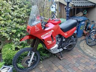

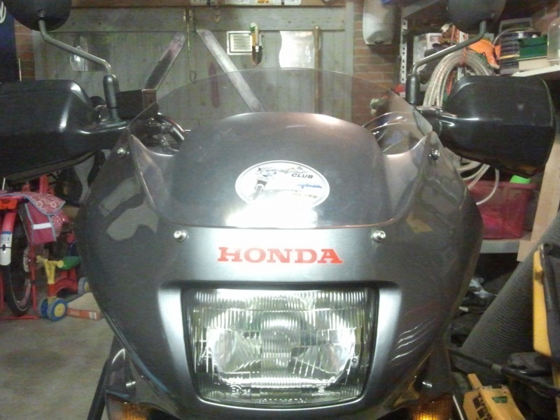

Ik had aldoor last van het gedwarrel en windgeruis zoals veel meer van de leden.
Nou had ik al een hogere ruit geprobeerd maar daar werd het alleen maar erger van.
Dus ik dacht ik zet de flex in het verhoogde ruitje. (wil de originele graag houden)
Nou nog kijken of het ook geholpen heeft.
Want ik kan namelijk nog niet rijden want het achterwiel ligt nog bij de motor zaak.
De nopjes worden er weer onder weg gehaald.
Maar het liefst heb ik een ruit wat recht op staat denk ik. Dat lijkt ook wat mooier is mijn mening.
Eerde Jan.
15 feb 2014 20:12 #2 door DoppieTien
Beantwoord door DoppieTien in topic Heeft ooit iemand dit wel eens gedaan bij zijn pd06?
Ja ikke......
Kan prima zo, je helm zit nu volledig in de rijwind en het gebulder om de kop is nu weg. Nadeel is wel dat je borst en schouders nu ook vol in de wind zitten. Maar altijd beter dan lawaai in de helm.
Maar waarom geen originele schroeven gebruikt voor ruit en kuipdelen?

23 mrt 2014 20:38 #7 door eerde jan
Beantwoord door eerde jan in topic Heeft ooit iemand dit wel eens gedaan bij zijn pd06?
Nou met dat afgezaagde ruitje werkt het dus ook niet.

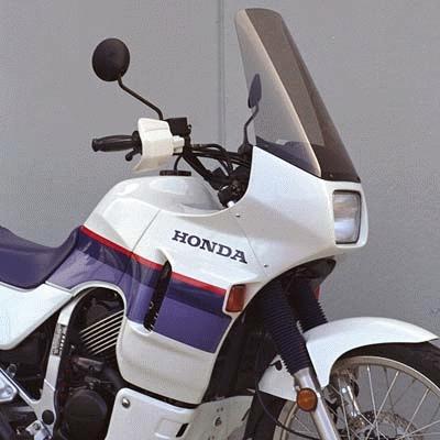

Nou zie ik wel AT met ruitjes die rechterop staan.
En ergens op google kwam ik een alp tegen met een rechtop staande ruit.
Iemand enig idee waar ik die kan vinden?

23 mrt 2014 23:19 #9 door jeroen emke
Beantwoord door jeroen emke in topic Heeft ooit iemand dit wel eens gedaan bij zijn pd06?
Rifle, USA  No experience but a picture is available. Rifle carries a 15"/38cm and a 18"/45cm high replacement, pretty straight. Clear or tinted. See  here
