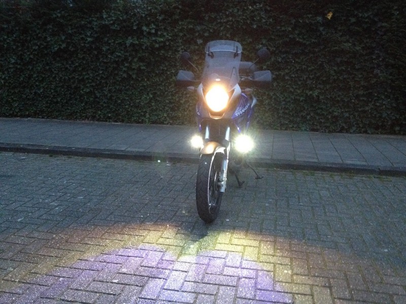

Ik heb ze inmiddels ook gemonteerd en aangesloten maar zonder elektronica ertussen, alleen een aan/uit schakelaar op het stuur. Tot nu toe branden ze prima  :D
Ze geven zo'n bulk licht dat ik ze goed naar beneden heb afgesteld om geen tegenliggers te verblinden  8) .

In de H&B valbeugel zaten al gaatjes met schroefdraad  :))  en de LED's hebben niet echt een lichtbundel zodat meebewegen met het stuur nauwelijks zin heeft. Verder vind ik het mooier als ze zo zover mogelijk van elkaar zitten en met de koplamp een driehoek vormen.
En ik heb idd dat 'Mama, ik heb stoere lampjes' gevoel maar waarom snap ik ook niet  ;)
