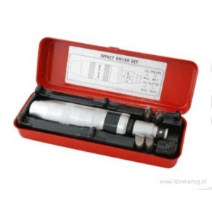

Vandaag aan de slag geweest met een slag-trekker:
images4.images-speurders.nl/images/13/1317/131788894_4_big.jpg
Ring zit er nog steeds in! Bij beide dempers.
Is toch niet te filmen.
Zal diesel er wel tussen kunnen trekken is dat nog iets om te proberen?
Ben bang dat ik anders de popnagels moet uitboren en de ring in de draaibank.
probeer eens imal
Zie ik nu pas! Ga ik proberen.

Da's geen slagtrekker maar een vliegwiel of poelietrekker.
Zoek maar eens op slagtrekker, dat is iets anders, je laat daarmee het materiaal steeds schrikken door er snel massa op te laten slaan.
Hoezo is dat geen slagtrekker????? Kijk zelf eerst eens goed wat er achter licht!!!!
Slagtrekkers heb je in alle soorten en maten.
Dus dit/dat is wel degelijk een slag trekker.
(dat het geen zware is, daar ben ik het mee eens, maar het is wel een slagtrekker)

My bad, gewicht ligt er inderdaad achter.
Ik dacht meteen aan iets groters, maar ja, man he? 8)
Misschien nog eens proberen na een paar dagen weken, en anders toch het model wat ik in gedachte had. >:D
