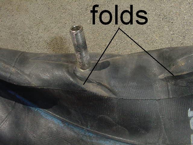

als de binnenband in goed staat is (niet geroest bijhet ventiel en vooral geen vouwen) kun je deze na het goed inpoederen met talk poeder en een klein beetje lucht weer opnieuw gebruiken.
echter de fabrikant bevelen bij iedere nieuwe band ook een nieuwe binnenband te gebruiken
rubber droogt uit en dat geld ook voor binnenbanden
