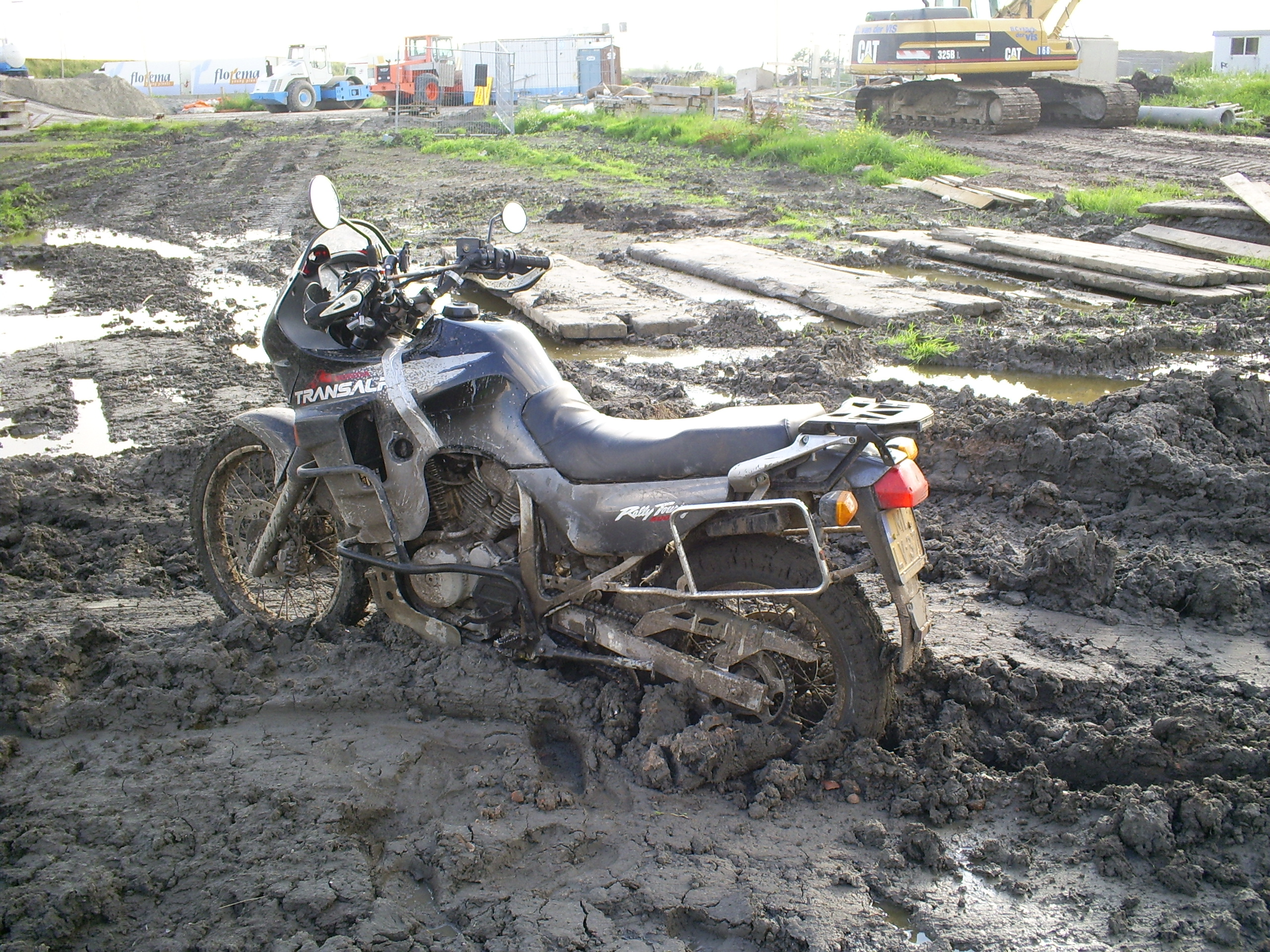

Origineel zitten er geen verhogers op ! Ff een fotootje van je huidige stuur, dan weten we zo of je misschien verkeerd kijkt.
Zelf heb ik met mijn 1.93m ooit op de alp 30 mm verhogers geplaatst, en dat paste net met de bekabeling.
Vering heb ik nooit echt aangepast op mijn alpje (Behalve dan naar progressief voor, maar dat maakte niets uit kwa hoogte van de motor)

Batterij van camera zit net aan de lader, dus heb ff een random foto op het net gezocht. Ik heb in rood omcirkeld wat ik versta onder stuurverhogers en heb bij mijne nagemeten en kom effectief op 20mm...
Hier de link van degene die ik overweeg te kopen www.mo-tech.de/produkt/?produkt_id=1889 (ze zijn er in 20, 25, 30 en 50mm).
04 juli 2009 10:02 - 04 juli 2009 10:06 #6 door robgoesdakar
Beantwoord door robgoesdakar in topic [TA] Verhogen PD10
Oke.
Voor zover ik het kan zien heb je nog geen verhogers erop zitten (zoals ik al dacht).
De verhogers die je gaat kopen, komen namelijk gewoon op de huidige aansluiting.
Nog een fotootje gevonden van die van mij destijds. Gelukkig had ik ze in een afwijkende kleur, dus je kunt ze goed zien zitten ;)
(Plaatje kun je op klikken voor de grote foto)

Jij had, als ik het goed begrijp, een tussenstuk dat op de originele stuurklem werd gemonteerd waardoor het stuur dus 30mm hoger kwam te staan (?). Aangezien de originele hoogte van de stuurklem(net nog eens nagemeten) 20mm is, komt de totale hoogte toch op 50mm (20 origineel + 30 tussenstuk).
Als ik dus het type stuurverhoger/-klem koop zoals is te zien op de site van motech (die dus ook meteen de originele stuurklem vervangt) kan ik toch tot 50mm gaan? (scheelt dan 30mm met origineel, of denk ik nu helemaal verkeerd)...
Sorry als het gewoon een misverstand is...
04 juli 2009 12:49 #11 door robgoesdakar
Ik denk dat er een misverstand is.
Die stuurverhoger van motech is juist dat tussenstuk !!!  En die vervangt dus niet de originele stuurklem !!!
