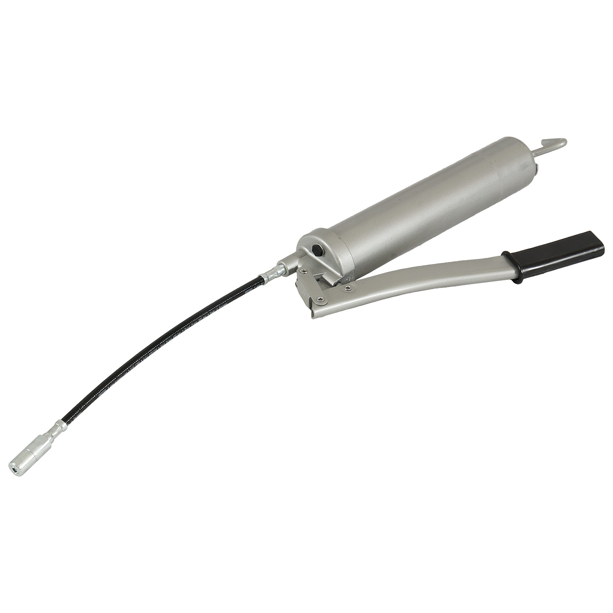

en als het echt op een BRUTES manier moet (buigen of barsten) dan past vaak de oude vetnippel pomp (pers) op de remtang slang-nippel aansluiting
die vetpers heeft al heel wat los gemaakt:) vaak past het schroefdraad ook nog...... gelukkig nog geen gebarsten tangen gezien in al die jaren:P
voor het monteren van de remzuiger ,frut ik ff snel haakjes van 2 of 3mm dik lasdraad meestal 3 van die dingen maken ,ze zijn handig en goedkoop
zal morgen ff een FOTO voorbeeld maken van wat en hoe ik het bedoel :dry:
vetpers afbeelding ter indicatie ±
static.gamma.nl/dam/38070/41
