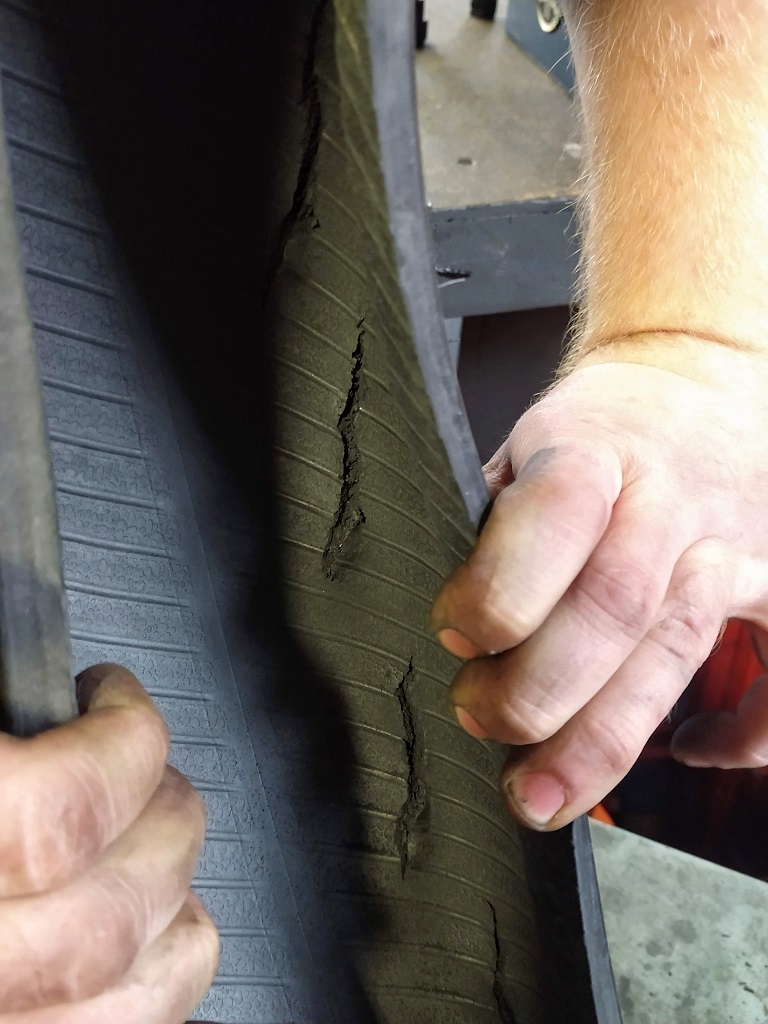

Op de TA van mijn zoon (Bj99) zijn vorig jaar twee nieuwe pirelli scorp trail banden gemonteerd. Nu, weinig km later, rijdt hij lek, achterband. Hij is lang doorgereden, binnenband aan flarden. Daar moet dus nieuwe in, maar, moet er nu ook nieuwe buitenband om? Graag jullie advies.
Zie foto

Normaal gesproken niet.
Maar je schrijft dat hij lang is door gereden en de binnenband aan flarden is. In dat geval is de boel naar alle waarschijnlijkheid veel te heet geworden. En dan is het sterk te adviseren om toch de buitenband ook te vervangen.

Is dit ook op een of andere manier te checken?

Alleen maar te controleren door de band van de velg af te halen. Van buiten kun je dat helaas niet beoordelen.

Ermoet nieuwe binnenband in, dus dat kan. Waarop moeten we dan letten?

Toen ik een lekke achterband had heeft de velg de binnenkant van de buitenband beschadigd.
Met 100 km/u moest ik bij knooppunt Valburg de vluchtstrook opzoeken, op het einde was de band wel plat.

Oef, dat ziet er idd niet fijn uit. Ik zal mijn zoon zeggen dit te checken! Bedankt
