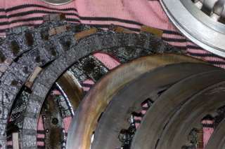

Ook baggeren door de waterlijn en daar was het van dat 'zuigzand' (voor mensen die op die term verder willen, graag naar de praathoek in het cafe ;) ). Ook in 1x geen aandrijving meer, voorwiel het zand in, en voorover in een vast fraai uitziende boog een paar meter verder landen in een koprol.
Koppelingsplaten en frictieplaten volledig verbrand, maar ik rook ook verder niets.
Dus als je aan de buitenkant niets kunt zien, kun je altijd even kijken naar de koppelingsplaten. Dat is op zich het werk ook niet.
Die van mij destijds zagen er zo uit:

Heb het blokje open en zag al gauw aan de troep die daar nog achtergebleven was nadat de olie afgetapt was dat de koppeling heel veel geleden had.
Na demontage bleek dat er op 2 platen helemaal geen blokjes meer op zaten en 2 andere heel veel geleden haden, de metalen ringen zijn donker blauw tegen zwart aan geworden.
Verder geen schade kunnen bespeuren.
