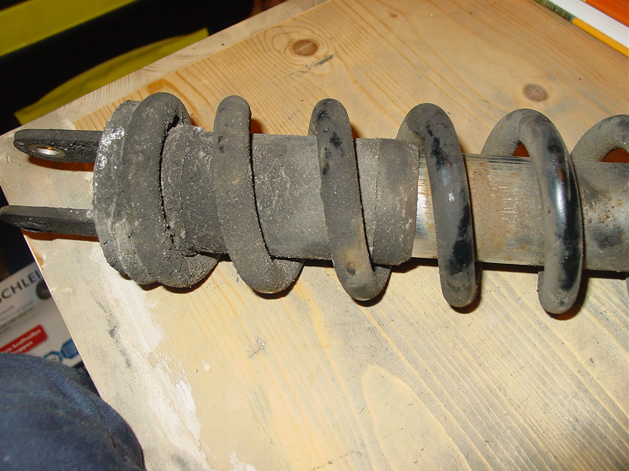

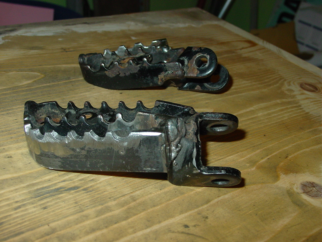

Plaatje 1
Plaatje 2
Plaatje 3
Het ziet er op de foto's wat rommelig uit, maar int eggie is het best strak al zeg ik het zelf ;D Even een likje verf en nieuwe pennetjes en ik kan ze testen onderweg naar de motorbeurs 8)

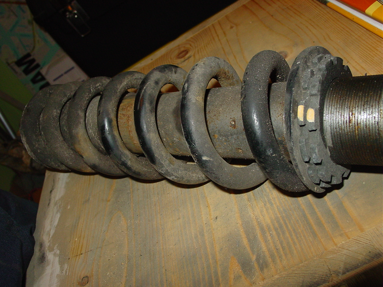

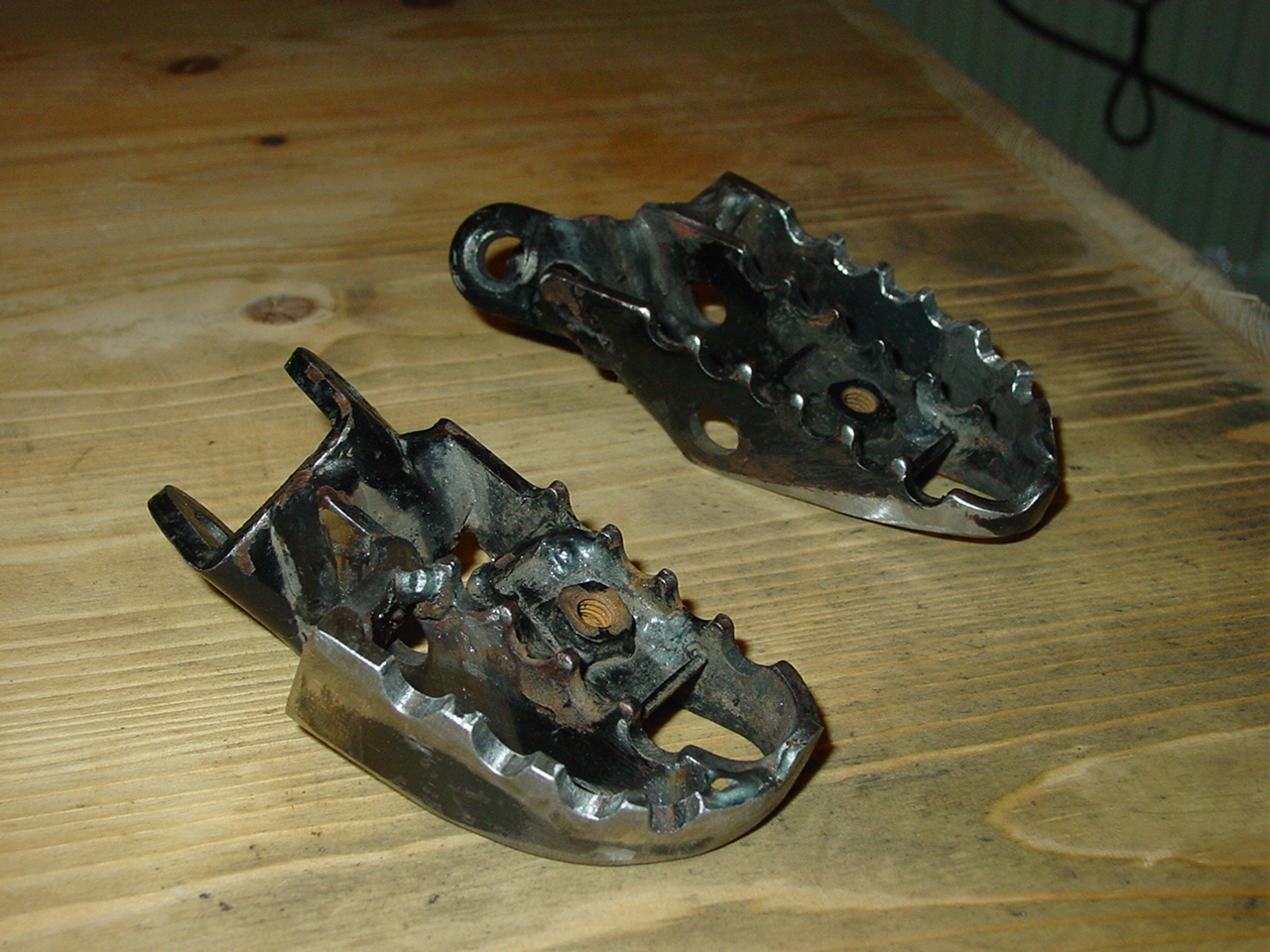

20 feb 2010 21:01 #17 door PimW
Beantwoord door PimW in topic ModderFlap en voetenplank
Foto 1
Foto 2
15jaar rijden zonder beetje bescherming is niet goed voor een veertje  ::) :-X
