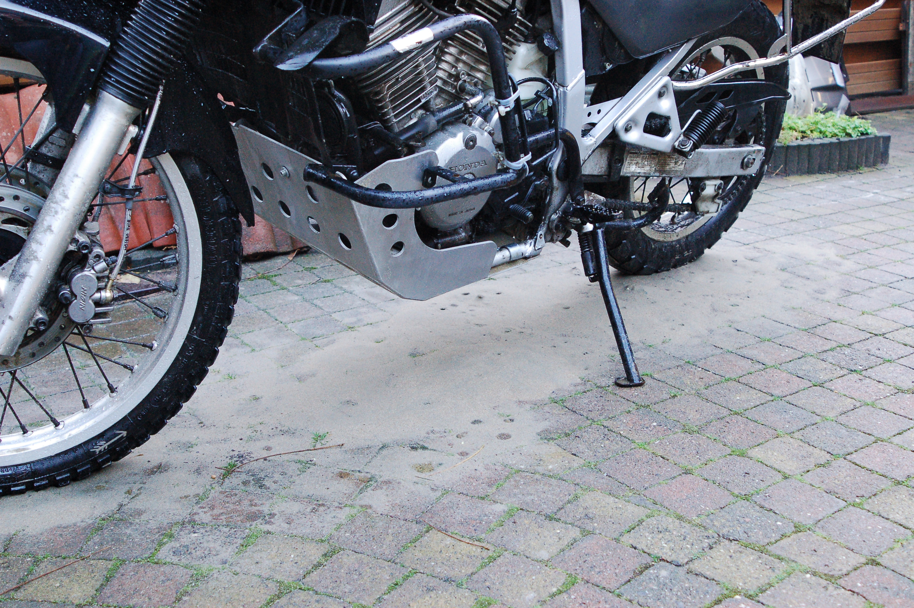

Ja ja, ik weet het, ik begin met volle moed iets uit elkaar te schroeven, stop de ondelen mooi in zakjes met op een briefje waar het vandaan komt maar heb er geen foto's van gemaakt, stom stom stom...
Maar goed, ik ben gisteren weer begonnen om de TA van zijn nieuwe pak te voorzien maar aan de kabel voor de teller zit zo'n beugeltje waar de kabel doorheen moet lopen en ik heb werkelijk geen idee meer hoe dat moet lopen. ???
Kan iemand me een foto sturen van hoe dat zit?
thanks!

weet niet of je het goed kunt zien op deze foto : www.storeitonline.eu/rob/motor/reparatie/DSC_3028.JPG

Hoi Rob,
Bedankt maar ik kan het niet zien.
Ik ben op zoek naar een foto van de vok aan de rechterkant, vanaf het zadel gezien.

de kabel loopt aan de rechterzijde tussen het spatbord en de bracket via de binnen zijde van de voorvorkpoot naar de snelheids opnemer
plaats dus eerst de kabel voordat je het koppelstuk van de voorvorkpoten links en rechts monteerd
het moet dan allemaal duidelijk worden
de klem heeft een gaatje wat pas op de uitsparing op de voorvorkpoot waarbij  de km teller kabel naar voren loopt(zie de slijt plek op de voorvork

Heb het gezien, raadsel opgelost,
Dank jullie!
