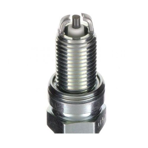

Na een suggestie op youtube kwam ik een filmpje tegen van iemand die de electrode inkortte om de vonk meer bloot te stellen aan het lucht-benzine mengsel. Het idee is dat er dan een betere ontbranding plaatsvind.
Heeft iemand hier ervaring mee? De transalpen en africa twins hebben al dubbele bougies.
En NGK heeft ook bougies met een dubbele electrode, ik denk dat de "DCPR8EKC" wel gaat passen in de kop van een transalp, deze heeft standaard de "DPR8EA-9" bougie. Draad en lengte is hetzelfde, de sleutelmaat niet.
Is dit het proberen waard voor die extra 0,5pk?

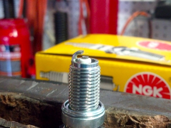

Ik nam dit verhaal ook aan met een flinke korrel zout, zelf áls dit effect heeft is het misschien niet eens merkbaar. Het idee is om wat uit te proberen, ik verwacht ook geen wonderen.
Ik heb net een twee oude bougies afgezaagd, gevijld en schoongemaakt en die vervangen door de twee bougies die makkelijk te vervangen zijn in de motor.

20 apr 2025 22:03 #6 door Ate
Nou, ik merk geen enkel verschil na 500km :lol: Aan de andere kant, het is ook niet slechter geworden.
De originele bougies gaan er weer in.
