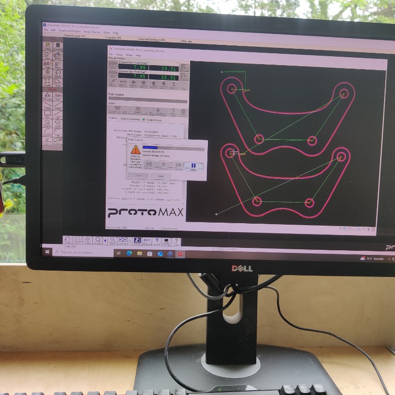

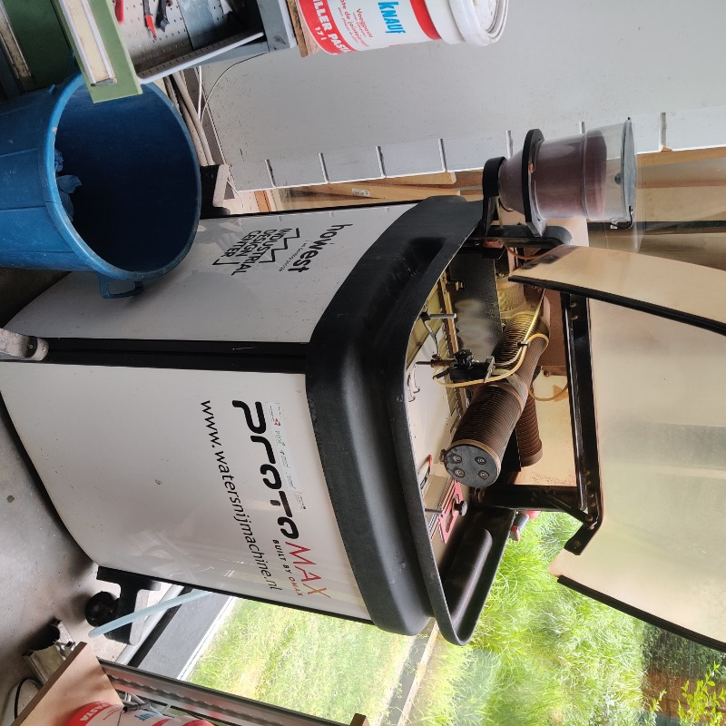

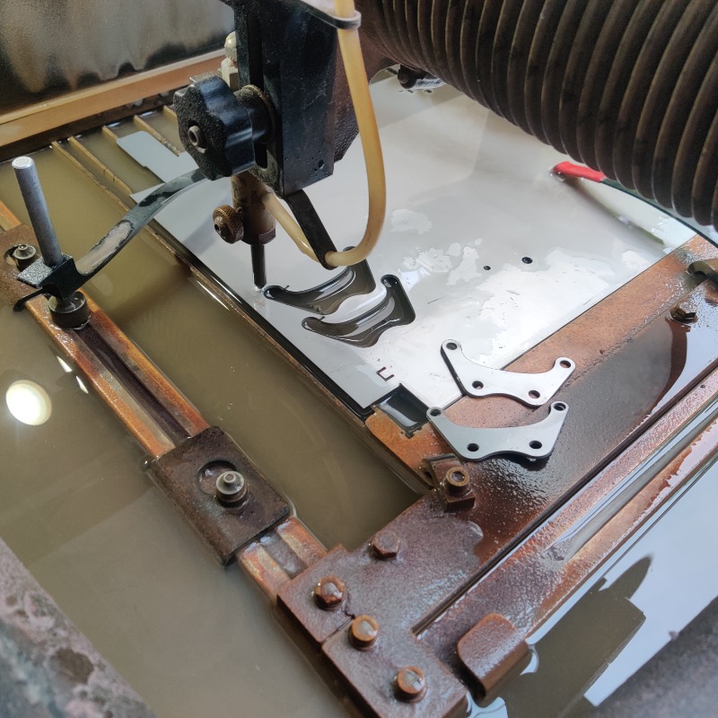

En zo ben ik op zondag weer op mn werk aan het spelen.
Beugeltje maken? Easy peasy!

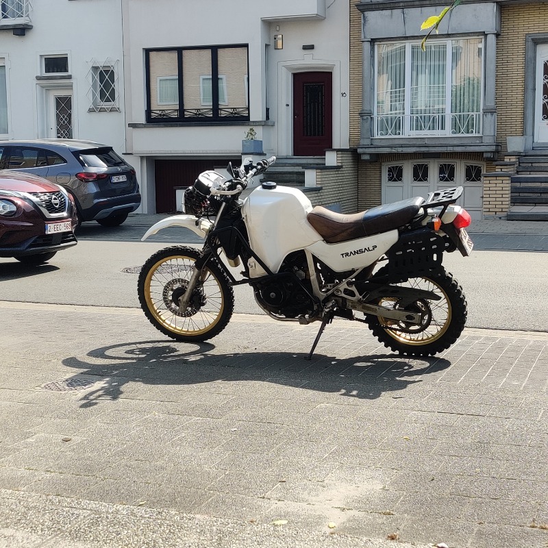

Ik weet natuurlijk niet precies het hoe en wat van die tank. Maar normaal gesproken heeft die tank op het onderste punt een standaard draad waar de benzinekraan op schroeft. Op het kraantje staat dan zon plastic kokertje met gaasje die de tank in steekt. Kraan op 'ON' pakt de brandstof bovenuit het kokertje, kraan op 'RES' onderuit. De hoogte van het kokertje bepaalt dus je hoeveelheid reserve brandstof. Lang verhaal kort: mocht je niet het gewenste kraantje hebben dan kun je die schroefdraad meten en bij een cafe racer shop of een webshop hier of daar gewoon een kraantje vinden met de reserve functie. Zo heb ik mijn 35(!) liter tank op de Transalp ook aangesloten. Daar zat wel draad in getapt onderaan, maar geen kraantje bij (beide zijden). Ik heb nu kraantje rechts standaard op RES staan, kraantje links op ON. Bij het kraantje links komen beide leidingen bij elkaar en voeden de Mikuni pomp. Ik heb dus via het kraantje links nog toegang tot een paar liter reserve (in de linker 'wang'), mocht ik ooit mn dagteller vergeten te checken. En ja, ik kan dus tot 600km op de dagteller rijden B)
