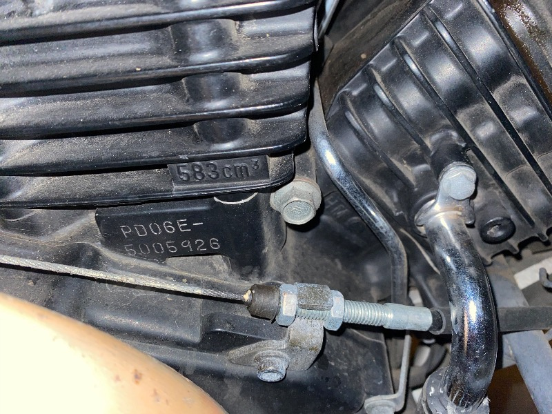

Bij deze sensor staat alleen niet het bouwjaar en type blok dat ik heb (zie foto in de bijlage). Zit er verschil in deze sensoren of is dit allemaal de zelfde?

De sensor zal waarschijnlijk ‘op’ zijn, gebeurt na verloop van tijd, het puntje is dan te ver afgesleten en maakt geen kontakt meer.
Een nieuwe is de oplossing!
Bouwjaar maakt imho niks uit, is voor elke 600 hetzelfde B) (en 650’s en 700’s ook gok ik)
Het is al weer even geleden dat ik er bij mij ééntje vervangen heb, maar volgens mij hoeft de olie er niet uit.
