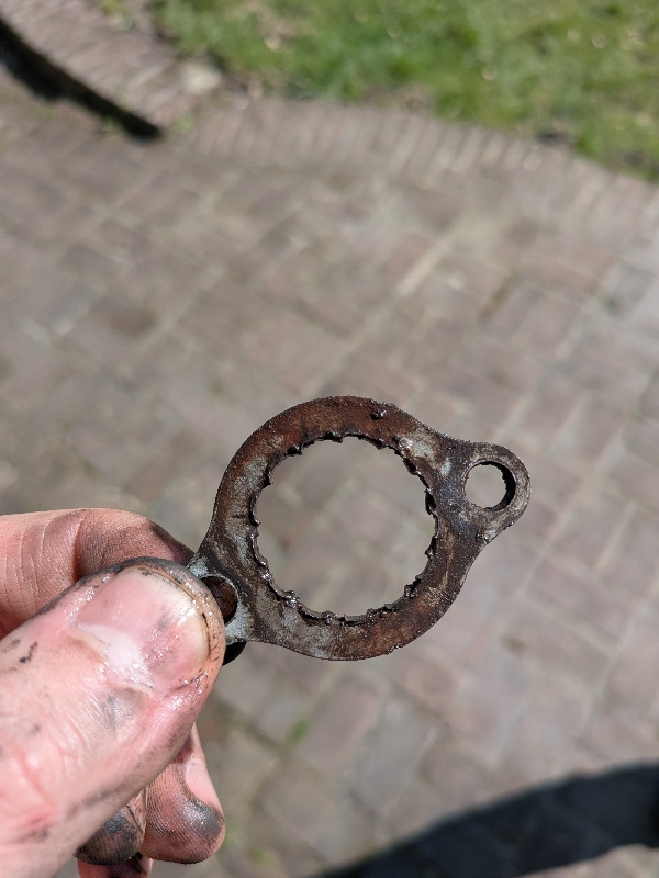

Ongerelateerd: ook maar eens de rest van het beestje geïnspecteerd, trof de borgring van het aandrijftandwiel zo aan.
Bijna helemaal opgegeten, tandwiel was op de as er met hand af te schuiven.
Ben er gelukkig op tijd bij, splines zijn nog geheel intact.
Schijnbaar een bekend fenomeen dus had al een nieuwe liggen.
Ben me er van bewust dat zonder het vervangen van de ketting (staat=gebruikt) het tandwiel sneller zou slijten, maarja, liever dat tandwiel dan die as.

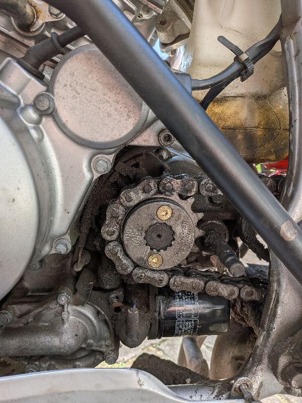

Een superpionion(?) iets, gebruikt iig een ander borg mechanisme en gebruikt bijna de gehele spline lengte op de as.

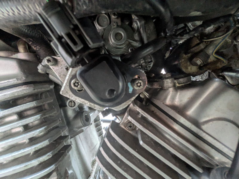

Heb toevallig nog een foto, gemaakt voor oriëntatie voor mn klussen/prutsen.

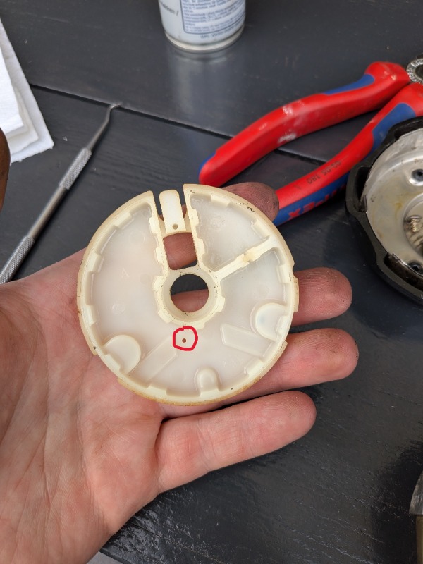

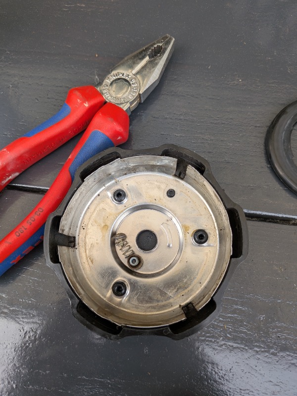

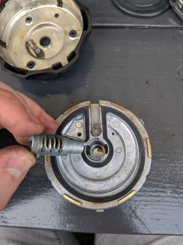

Update mocht iemand ooit geinteresseerd zijn in hoe de binnenkant van de tankdop eruit ziet:
Open gekregen door de metalen "klemmen" aan de onderkant wat los te buigen.
Naderhand deze zo goed als het ging weer terug gebogen, zit weer prima vast.
Plastic buitenkant met een schroef en veertje voor het klepje dat je voor het sleutegat kan schuiven
Plastic tussen de 2 delen in, rood omcirkeld een gat dat ik iets groter geboord heb.

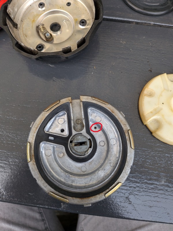

locatie cilinder, vrij makkelijk te vervangen. Individuele platen voor de sleutel zijn vervangbaar.
Laatste deel dat in de tank schroeft, roodomcirkeld het gat dat ik groter geboord heb.
Rubberen rand sluit aan op het plastic middengedeelte en sluit af.
Ik deel deze foto's voornamelijk omdat ik deze echt nergens op internet heb kunnen vinden.

11 aug 2026 21:47 #7 door V-Twin
Beantwoord door V-Twin in topic XL 600 v onsteking en TPS
Dag Thijs,
Leuk inkijkje maar welk probleem heb je nu met deze actie opgelost?
11 aug 2026 22:02 #8 door Thijs
Beantwoord door Thijs in topic XL 600 v onsteking en TPS
Tank ontluchting was bij mijn fiets in ieder geval onvoldoende.
Verschil tussen een verbruik van 1 op 17 en 1 op 19 was een saté prikker tussen de tank en tankdop.

14 aug 2026 14:15 #9 door V-Twin
Jouw Alp heeft jaren goed gelopen met dat kleine gaatje als ontluchting.
Ik verwacht dan ook niet dat het opboren het probleem heeft opgelost maar dat je het meer moet zoeken in de gehele demontage van de benzinedop, het reinigen en het weer in elkaar zetten.
Heel verleidelijk te denken dat het opboren het probleem heeft opgelost maar ik vraag het me af.
Wel mooi dat je motor nu een stuk zuiniger loopt.
Als jouw redenering zou kloppen dan zou je dus iedereen met een 600 Alp moeten adviseren om de tanktop te modificeren om daarmee een zuiniger rijdende motor te krijgen.
15 aug 2026 11:05 - 15 aug 2026 11:10 #10 door Thijs
Toen ik hem afgelopen november heb overgenomen via MP liep hij vanaf begin al 1 op 15-16.
Volgensmij zat achter het gat dat ik groter geboord heb een plastic plaatje achtig iets.
Vermoedelijk om benzine terug te laten lopen oid, water liep iig heel langzaam terug erdoor voordat ik de boor er op zette.
Nu loopt het in een straal door.
Het gat linksbovenin de afbeelding gaat verder ook naar de tank. In de rand van dat grote gat zit een heel klein gaatje naar de tank.
Die gaten zijn natuurlijk ook niet het enige wat ik uitgevoerd heb :P
Zaken zoals het versleten membraam vervangen in de tankkraan, de carburateurs schoonmaken en synchroniseren hebben natuurlijk ook effect.
Ondanks dat had een sateprikker tussen de dop en tank nog wel invloed.
Men zou voor de gein eens een sateprikker tussen de dop kunnen doen.

18 aug 2026 21:26 #11 door Waffie
Beantwoord door Waffie in topic XL 600 v onsteking en TPS
het verbruik is van heel wat factoren afhankelijk maar een tankdop hoort daar echt niet bij.
de cilinder inhoud staat vast, enkel het mengsel en de factor tijd alsmede het rendement en belasting bepalen uiteindelijk het totaal verbruik.
het mengsel wordt bepaalt door de hoeveelheid lucht gemixt met de hoeveelheid brandstof( sproeiers en gasnaald en buiten temp in combinatie met luchtvochtigheid.
De factor tijd is 2 ledig namelijk de tijd dat de kleppen open en dicht gaan en wat de mate van overlapping is bij een atmosferische motor en het moment dat de vonk komt ofwel hoeveel ga ik het mengsel comprimeren.
de externe factoren zoals motorbelasting en weerstand in de vorm van wind en alle voorkomende vormen van de frictie doen de rest
de verschillende model jaren hadden ook verschillende sproeier diameters voor zwel de stationaire sproeier als de hoofd sproeier.
