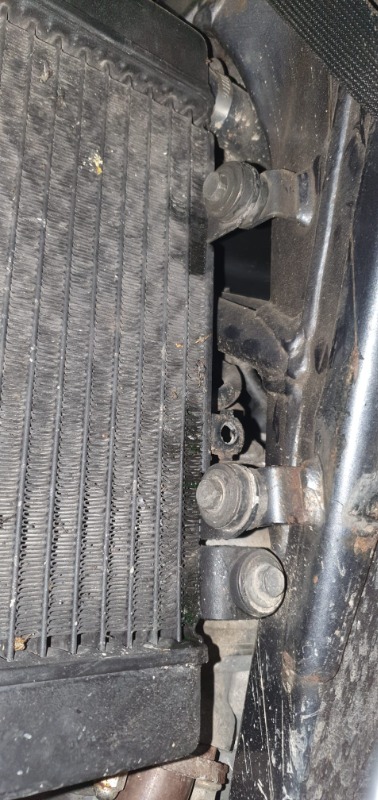

Tijdens een inspectie van de fiets zag ik dat de rechter radiateur lek was.
Heeft iemand een goede tip voor een nieuwe radiateur set? Op alieexpress staan er natuurlijk wel een paar, maar daar ben ik niet zeker van, het is een vage website.
Is misschien een setje van een africa twin xrv750 een idee om meteen een upgrade te doen?

ik heb er al meerdere gekocht en het enige min puntje is dat boutjes bedoelt voor het vast zetten van de roosters die voor de radiateurs zitten niet exact op de juiste plaats zitten.
maar voor deze prijs kun je niet alles verwachten.
(met wat tig las werk kun je immers alles oplossen)
een alternatief is de lekke radiateur laten herstellen met een nieuw koelblok bv (oranjeboom radiateurfabriek breda) dan heb je wel een upgrade van 30 % koel oppervlak binnen de zelfde afmetingen
maar ik ben van mening dat de koel capaciteit geen probleem is bij een transalp

Ze zijn net gemonteerd en gevuld. Mijn eerste indruk is dat het er degelijk uitziet. De roosters zal ik morgen even naar kijken, tot nu toe past het allemaal zonder problemen.
Later deze week kan ik het past testen, na de reparatie van de carburateurs. (achterste cilinder is goed, de voorste cilinder is extreem rijk)
