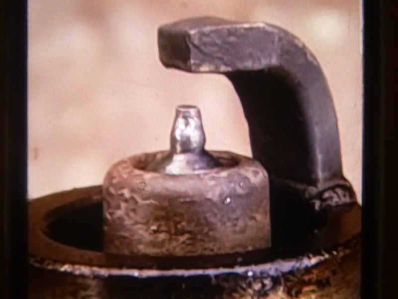

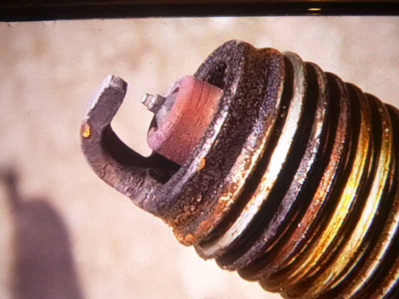

07 juli 2026 22:52 #14 door Arno Jeurissen
Beantwoord door Arno Jeurissen in topic Vlotterhoogte, hoe correct meten?
Ik heb bij elke cilinder een (gemakkelijk toegankelijke) bougie gedemonteerd.
P1070375 is van achterste cilinder, De andere foto van de voorste.
Wie ze kan "lezen" mag reageren aub.
08 juli 2026 07:57 #15 door alain
Beantwoord door alain in topic Vlotterhoogte, hoe correct meten?
Ik ben geen professioneel, maar merk toch al vier zaken op. Ik weet niet of ze relevant zijn.
- iridium bougies? welk type?
- bleek porselein; geen mooie lichte koffiekleur
- roze porselein: additieven in benzine?
- licht roetzwart vettige mantel
08 juli 2026 10:21 #16 door Arno Jeurissen
Inderdaad iridium DPR8EIX-9 en geen additieven gebruikt. Benzine langs Autobahn E95 getankt, zat nog in tank vanuit Noorwegen.
Olieverbruik zeer gering: halve liter op pakweg 5000 km.

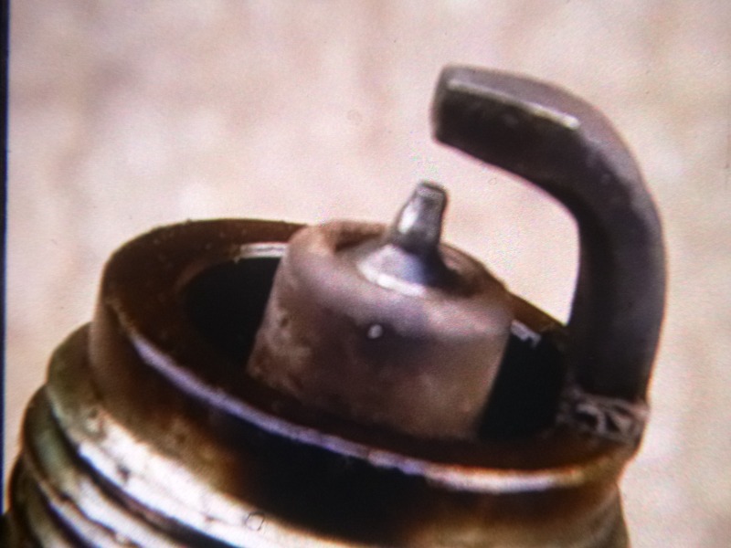

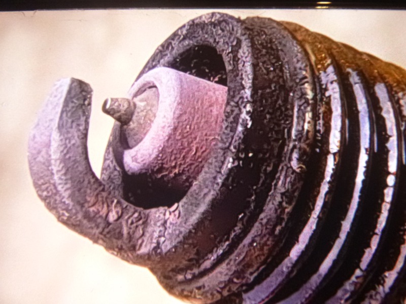

13 juli 2026 16:47 #17 door Arno Jeurissen
Naar aanleiding van reactie op vorige foto's, even een paar nieuwe gemaakt na rit van ongeveer 40 km (op en neer ongeveer 20).
De kleur is in werkelijkheid minder roodachtig, meer naar bruin. ( foto met telefoon, vergroot en dan met fototoestel vanwege SD kaart).
Dus mengsel is niet te mager (voor mijn rijstijl althans ;)
