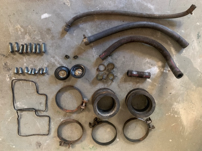

Het hele project is overigens gelukt. Ergens kwam ik de tip tegen om de boutjes van de carburateur met een 'japanse' kruiskopschroevendraaier los te halen. Dat was een goede tip, want ondanks kruipolie wilde geen enkel boutje los gaan met een conventionele kruiskopschroevendraaier. Alle pakkingen, slangen, 2 membranen, inlaatrubbers en rubbers naar luchtfilter vervangen.
Tevens alle boutjes vervangen door inbus exemplaren.
Het resultaat is een lekvrije motor die met de 1e tik al aansloeg (na toch een paar maanden stilstand).
Kortom best wel het nodige werk, maar was de moeite waard.

Wat verwijderd oud materiaal.
