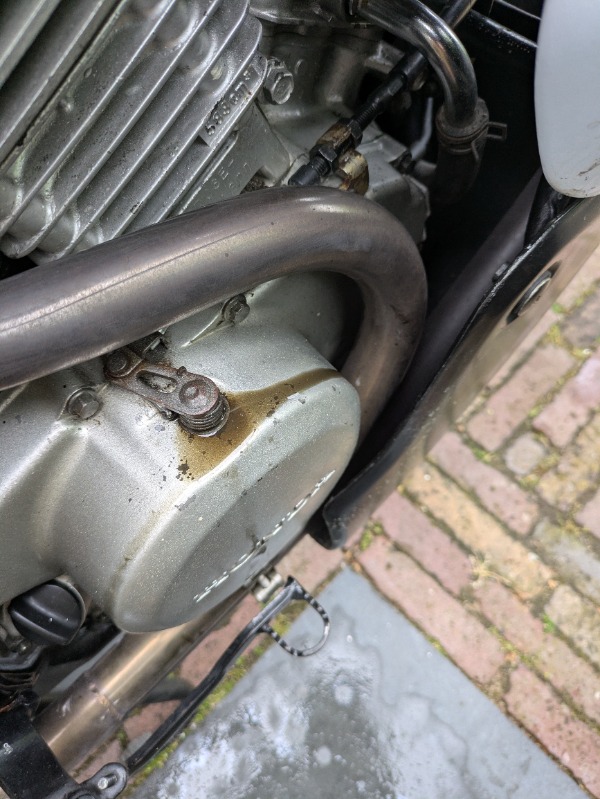

Onder mijn transalp zit een motorblok uit 1993. Het zou volgens vorige eigenaar een revisie gehad hebben, niet helemaal duidelijk wat daar gebeurd is of niet.
Nu heb ik last van van olie lekkages. Eerst op de achterste cylinder, ik dacht dat dit de kleppendeksel pakking was. Maar bij het vervangen hiervan kwam ik er achter dat één van de inspectie klepjes niet goed vast zat of was lost getrild. Alle rubbers hier dus maar vervangen en deze lekkage nu opgelost. Maar nu lekt het behoorlijk via de bedieningsarm van de koppeling. Met name bij stationair draaien onstaat er echt een plasje olie daar.
Dus even motor met olie vuldop los laten draaien. Zit behoorlijke overdruk op.
Carterventilatie gecontroleerd, deze zat wat onlogisch gerouteerd, maar is wel gewoon open. Even netjes gemonteerd, en extra gecontroleerd of deze goed open is en dat is ie gewoon.
Dus compressie test gedaan. Achterste cylinder 12 bar, voorste cylinder 10 bar. Geen hele slechte scores, maar wel groot verschil. Ik heb nog even wat olie (veel te veel, ahum) in de cylinder gegoten. Daarna was de compressie 14 bar. Dus voorzichtige conclusie is dat de zuigerveren van de voorste cylinder slecht afdichten.
De koppelingsplaten slippen ook nog bij lekker doortrekken in 3,4 en 5. Dus er zit meer werk aan dit blok.
Wat zouden jullie in dit geval doen?

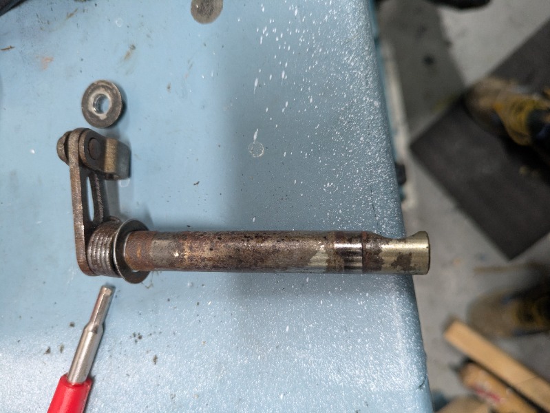

Vandaag rechter cartel deksel eraf gehaald om alles eens goed te bekijken. Meteen duidelijk dat er al iemand eerder de koppeling heeft vervangen. Centrale moer was flink mishandeld. Met de 'ugga dugga' toch makkelijk los gekregen.
Er zat helemaal helemaal geen keering meer in het gat van de koppelingsarm. Best gek eigenlijk, maar zat er echt niet. Waarschijnlijk vergeten bij monteren. Naaldlager bovenin had aardig speling en in de as is een flinke groef ingesleten. Niet gek dus dat ie zo lekte. Geeft me iig weer hoop dat misschien wel meevalt met de carterdruk. Had al een set met nieuwe keerring en naaldlagers besteld, dus dat komt wel goed. Nu ook nog maar even vervangende as besteld, want met die groef zal niet lekker meer afdichten ben ik bang.
Stalen platen zien er ook aardig gaar uit, dus ga de heleboel vervangen.
