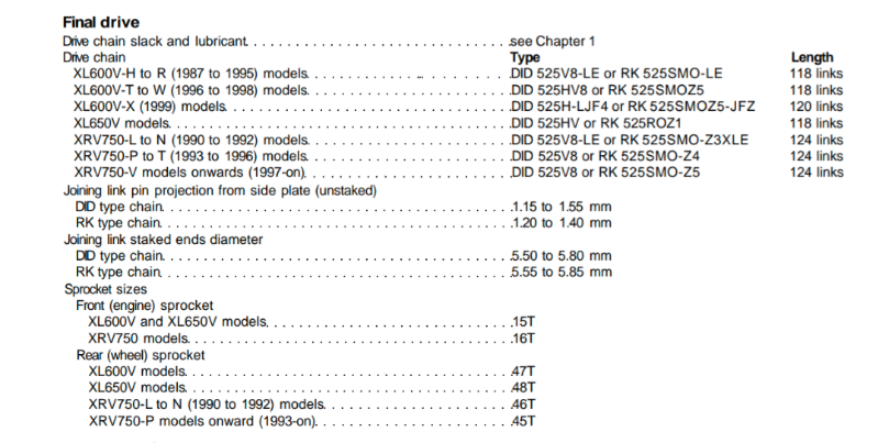

Na een hele week in de Alpen een paar duizend kilometer gedaan te hebben (Stelvio pas was wel een hoogtepuntje) is het tijd de ketting en tandwiel handel te vervangen.
Haynes zegt voor mijn fiets (v-w) dat DID 525HV8 nodig is.
Maakt het uit als ik er iets anders onder hang?
Begrijp dat er O-ringen in zitten.
Ketting lijkt moeilijker te krijgen vanwege "heavy duty" benoeming.
Wil het verder als set inkopen met een 15T superpinion maar de keuze op hun site is verder beperkt.
Ik kan niet de enige zijn die hier tegenaan loopt.
Wat doet men hier voor hun fiets en wat zijn de ervaringen?
Ben handig genoeg met een steeksleutel om het te vervangen maar heb een gebrek aan kennis/ervaring met kettingen, het lijkt een studie an sich als ik het zo lees.

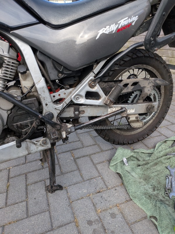

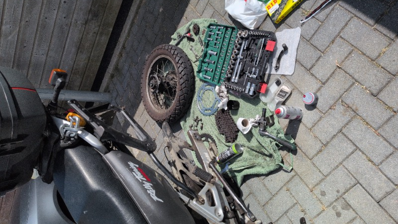

Update: Middagje zitten klooien en het is gelukt, ding rijdt weer als een zonnetje

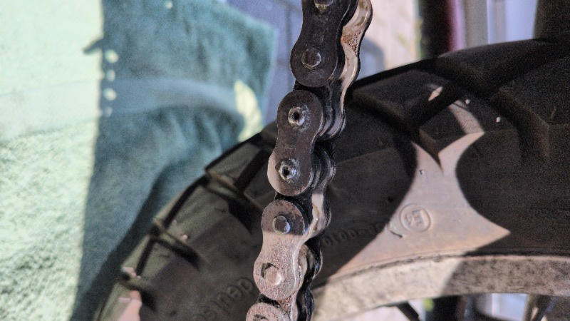

Oude ketting was volledig gaar, moest hem na een ritje naar de bouwmerkt al weer verstellen.
Tja, vorige eigenaar had denk ik niet het juiste gereedschap dus heeft het maar met een hamer gedaan lijkt het op.
Professionele werkplaats
Tis gelukt, rijdt weer goed.
Staat nu weer in de stalling.
Dank voor de kettingset Rob en dank voor de kettingbreker Blinkie!
