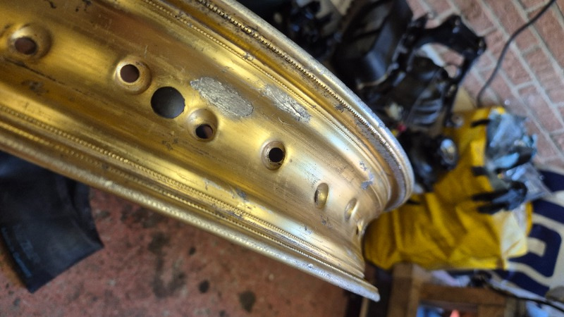

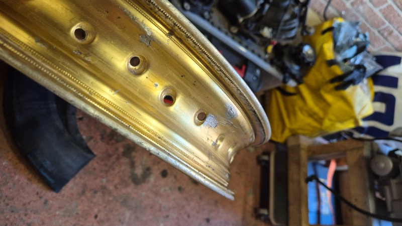

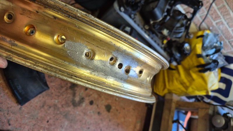

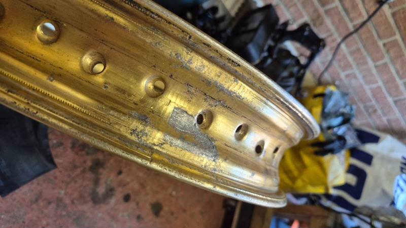

En ben ik er achter gekomen dat er wat oxidatie is bij het achterwiel. Is dit achterwiel nog bruikbaar? Of moet ik echt opzoek naar en andere velg.

De op de foto zichtbare corrosie ziet er nog niet dramatisch uit.
Met de corrosie is het eigenlijk zaak om al het 'witte' weg te halen zodat je puur en alleen de metaal kleur zichtbaar hebt. Dan is dus alle corrosie weg, en kun je de velg verder behandelen/verven zodat het niet opnieuw gaat corroderen.
Dat behandelen is ook wel goed om bij de spaak gaten te doen, mochten die uitgeboord moeten worden.
Als je helemaal zeker wil gaan, heeft Haan Wheels ook comleet nieuwe velgen, ook in goud kleur. Alleen is dat een iets fellere goud kleur.
En als je dat zelf niet wil doen, kunnen zij het ook ook compleet opnieuw inspaken als je de naaf op stuurt.
(Maar zelf doen geeft uiteraard meer voldoening).
