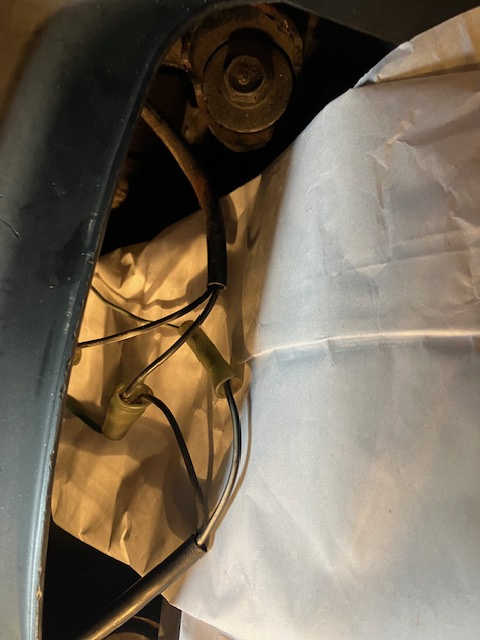

Ik wil het kofferrek van mijn Transalp uit 2005 verwijdere en loop daarbij vast op het terug plaatsen van de knipperlichten van het kofferrek naar het achterspatbord. De stekkertjes (foto) moeten dan even los; weet iemand hoe/met welk gereedschap dat kan zonder het risico de draden uit de kabelschoentjes te trekken?
21 sept 2026 10:29 #2 door xrvtuur
Beantwoord door xrvtuur in topic Stekkertjes knipperlichten achter los maken
beetje WD40 erin spuiten en na een kwartiertje trek je ze gewoon met de hand of een tangetje eruit.

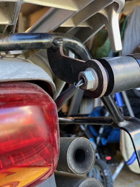

Op bijgaande foto is de houder van het knipperlicht te zien die op het bagagerek is gemonteerd. Als ik de stekkertjes los heb kunnen de stroomdraadjes met de stekkertjes er aan niet door de holle bout van de knipperlichthouder, te meer omdat er een plastic omhulsel om de stroomdraadjes zit.

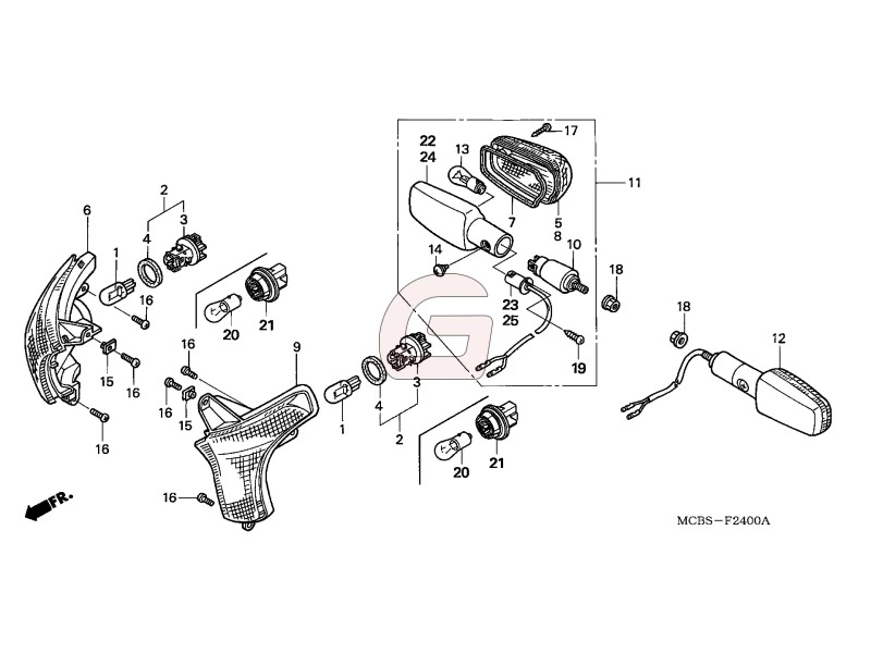

Weet iemand of en hoe de stroomdraadjes makkelijk van de fitting van het knipperlichtlampje los te maken zijn (zie bijgaande technische tekening); is dat de manier om de knipperlicht houder te demonteren van het bagagerek?

Het moertje past over de draad en over de stekkertjes.(één voor één) en dan kan de lamp er toch af.

De stroomdraden met stekkertje moeten dan eerst één voor één uit het zwarte plasic omhulsel, lijkt me.
25 sept 2026 23:02 #6 door xrvtuur
Nee die moer past over het plastic omhulsel.Draai maar los dan zie je het wel.
