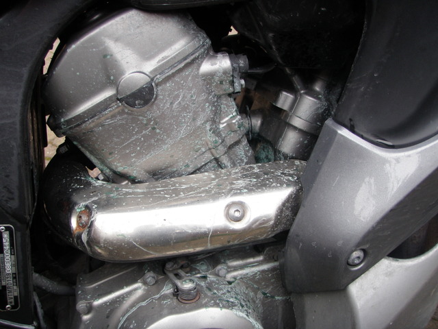

Had de laatste paar dagen af en toe al zoiets dat ik wat raars rook. Eerste keer dacht ik gewoon een toevallige omgevingsgeur, tweede keer had ik zoiets van misschien toch rondom de motor, derde keer eens gekeken maar niets kunnen zien, maar vandaag had ik de veroorzaker :
Koelvloeistof volgens mij.
Kan mijn lol dus op dit weekend en hoop dat het beperkt blijft tot een slecht (sluitend) slangetje of zo.....

ai.... Waarschijnlijk koelvloeistof ja. Ik heb het ooit gehad toen ik bij Ad vandaan kwam en met mijn pa de volgende dag de grens bij België over hobbelde. Ineens een bom met rook en ontzettende rot lucht! Ik was toen een slang vergeten goed vast te zetten..... Dit blijf je echt nog erg lang ruiken erna dus je kan je lol op!
Verder is het koelsysteem wel makkelijk te fixen zolang het maar een slang is. Ik ga dus voor je duimen dat het alleen een losgekomen slang is! Ligt wel even de dierenarts want in een beet heb je zo opgelopen  :P

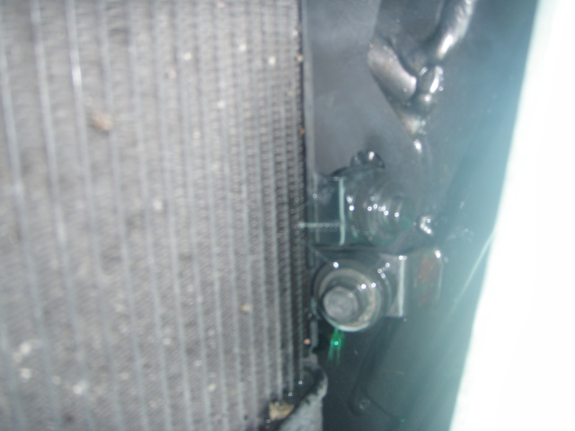

Vervolgens zag ik dit  :'(
Als je goed kijkt tussen de twee boutjes door, zie je het straaltje.

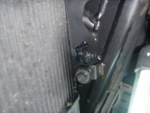

En met gas geven wordt het plaatje nog 'fraaier' :
Zucht..., Radiateur lek dus.
Verwachtte schadepost dus rond de 350 euro  :(
Maar eens gaan bestellen, en kijken of ik tot die tijd nog een noodgreep kan doen. Tips zijn welkom.

Geen idee wat de achterliggende oorzaak is geweest.
Het lijkt echt een soort scheurtje te zijn, dus ben toch bang dat het ergens een oorzaak bij de productie heeft gehad. Maar ik zal het ding tzt eens goed onder de loep houden om te kijken of ik van buiten schade kan ontdekken.
03 apr 2010 17:24 #13 door 4Plugs
Beantwoord door 4Plugs in topic Lekkage
Wellicht een zwakke lasnaad , steenslag(?), of gewoon een zwakke plek in het materiaal wat is gaan rotten of scheuren door de trillingen
