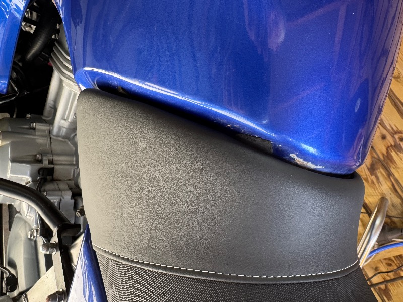

Ik reageer op dit oude bericht omdat ik een tijdje geleden hetzelfde gedaan heb met mijn zadel.
Het is toen prima gelukt maar mijn zadel sluit niet netjes aan bij de tank. Er zit ca 1 cm ruimte tussen en resten van strips of iets dergelijks zijn dan duidelijk zichtbaar. Met wat meer kracht verder duwen lukt niet en volgens mij zit alles op de juiste plek. Ik kom er maar niet achter wat de oorzaak is.
Iemand enig idee?

De oorzaak is dat Honda het zo heeft gemaakt, het wordt dus niet beter dan dit, iedere Alp 650 heeft deze ruimte.

Dit lijkt mij niet het originele zadel? Zou dat een oorzaak kunnen zijn dat het niet mooi aansluit?
Kun je de haken aan de onderkant van het zadel nog wat verschuiven misschien? (Ik ken de 650 niet zo goed als ik eerlijk ben)
Of de uitsparingen in het kunststof wat groter maken zodat het zadel verder naar voor schuift?
Kun je in dat geval de aansluiting van het slotje nog verschuiven?
Ik noem maar een paar mogelijkheden :)
In het uiterste geval kun je het zadel aan(laten)passen. Heb ik pas bij mijn BMW ook gedaan.

Het is het originele zadel maar wel met een nieuwe hoes.
Zat er oorspronkelijk iets van bescherming op de tank dat inmiddels vergaan en verdwenen is?
Met de kunststof haken aan de onderkant van het zadel en de beugels op het frame kan ik niet veel maar het slotje zal ik binnenkort eens beter bekijken.

Maar het hoort echt zo, heb er hier 2 staan allebei zelfde ruimte
