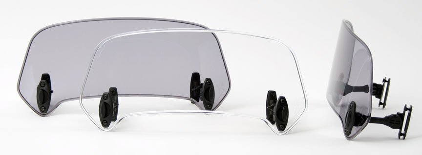

27 apr 2016 13:59 - 27 apr 2016 14:10 #15 door Arjen
Beantwoord door Arjen in topic Hoge(re) ruit
Heb jij een foto of linkje?
Tuuurlijk ;)
Het ruitje zelf is qua maatvoering bijna gelijk aan het origineel. De "spoiler" steekt er een stukje bovenuit en is in (heel veel) standen verstelbaar. Je kunt hem hoger en lager zetten met de pootjes, maar ook platter of juist rechterop.
Het gekke spoilertje neemt praktisch alle turbulentie weg (en ook druk van de schouders).
Je kunt het spoilertje los kopen, maar ook een complete ruit met spoiler. Dat heb ik destijds gedaan, omdat mijn ruitje al een heel leven achter de rug had. De complete unit heet MRA X-Creen-Touring "XCT".
Voor jouw Transalp 650:
www.mrashop.de/com/selection-by-model/ho...-xct-2000?c=90004627
Je krijgt dan een nieuw standaard maat ruit, met deze unit erop:
