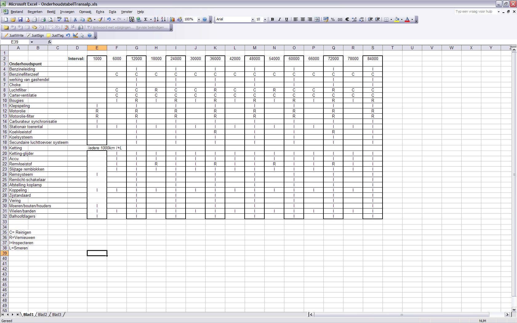

Ik heb laatst voor mezelf een excel gemaakt wat ik overzichtelijker vond dan het boekje. (Ik had mijn best gedaan maar er kan altijd een foutje ingeslopen zijn...)
Excel

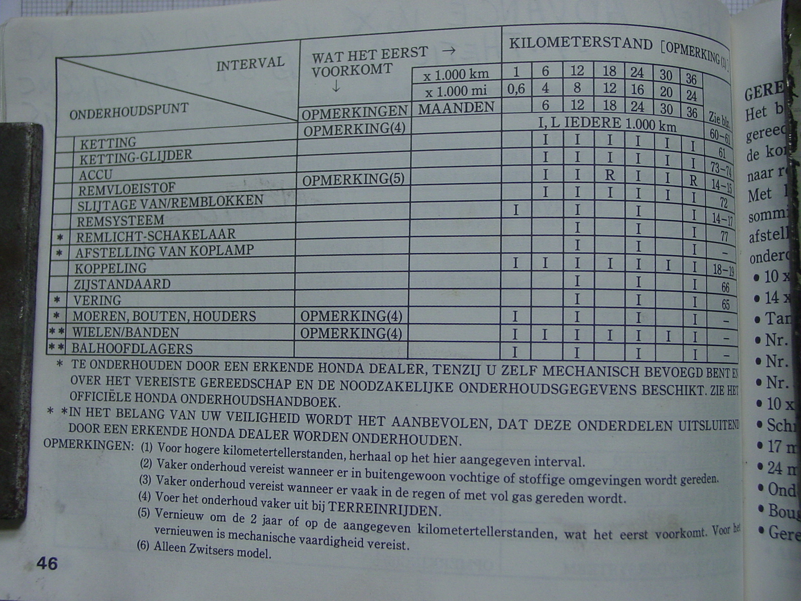

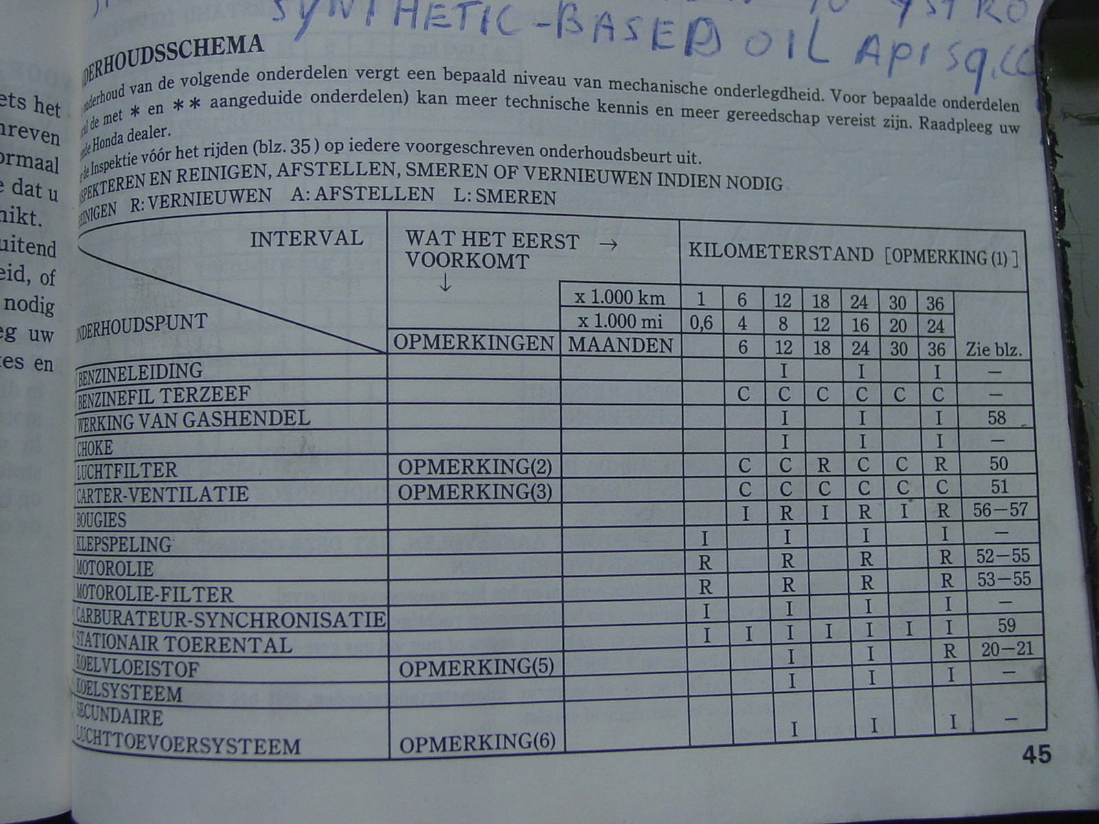

Hier het schema uit het boekje:
Pagina1
Pagina2
