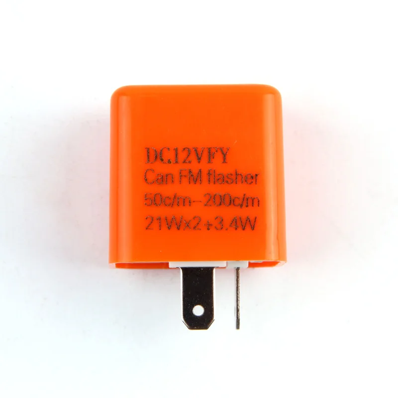

De relais ter vervanging moet volgens mij ook 3 pins zijn, maar deze kan ik niet vinden.
Dichtstbijzijnde waar ik op kom op basis informatie op andere fora is dit:
Zoals jullie horen ben ik en beetje verdwaald. Heeft iemand hier ervaring mee?
