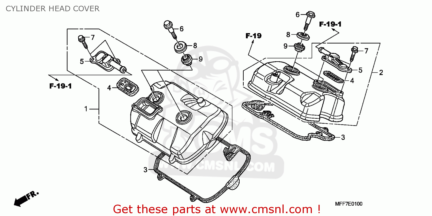

op het motorblok van een ta 700 zit de carter beluchting/ontluchting op de achterste cilinder. nu zijn volgens mij de cilinders het zelfde en vroeg ik mij af als ik de kleppen deksels verwissel is dan mogelijk de beluchting/ontluchting via de voorste cilinder te te doen.
of zou der een goeie reden wezen dat dit door honda via de achterste woord gedaan
zo als altijd ben ik erg benieuwd naar jullie reactie

Beide cilinders hebben een open verbinding met carter via de naks. Theoretisch maakt het afvoeren van overdruk dus voor en achter geen verschil.

Er zit inderdaad een ontluchting op je achterste cilinder naar je luchtfilterhuis.
Maar waarom zou je het willen ?
Bovendien moet je dan ook de aansluiting van je luchtfilterhuis aanpassen !
Plus dat ik me af vraag of dat gaat passen, want de throttle body zit dan ook nog eens in de weg....
( images.cmsnl.com/img/partslists/honda-xl...1081e__0100_1005.gif )

ik wil dit graag omdat ik een xl700va motorblok en de rest aan het monteren pas maken in een xrv750 rd07A door het om te wisselen zit ik direckt onder de lucht filter box en is de aansluiting makkelijker te maken boven de achterste cilinder is al weinig ruimte
