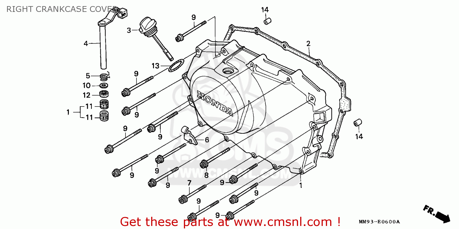

30 apr 2021 17:12 #5 door robgoesdakar
Beantwoord door robgoesdakar in topic Koppeling vervangen, ontkoppelt nu niet meer
Ik bedoel nr 4
images.cmsnl.com/img/partslists/honda-xl...9h42e__0600_7ae2.gif
En heb je ook de platen in de juiste volgorde, en de laatste (of eerste afhankelijk van hoe je het bekijkt) iets verdraaid gemonteerd ?
Als de krans er helemaal uit geweest is, dan wil het ook nog wel eens lastig zijn alles goed terug te krijgen. En dan lijkt het goed te zitten, maar valt de boel aan de achterkant nog steeds niet goed in de vertandingen.

robgoesdakar schreef : Ik bedoel nr 4
Ja mij lijkt ook dat er ergesn met nummer 4 iets fout gaat, hoewel die niet in z'n geheel los geweest is. Kan ik daar nog zaken op controleren? Lastige is wel dat er nu weer olie in zit dus ben weer ff bezig voor ik alles zo ver heb :D
De laatste/bovenste plaat heb ik inderdaad anders gemonteerd dan de anderen, zodat ze net anders in de krans vielen dan de rest!
Het klopt wel dat de krans terugkrijgen echt een rotklus was. Is er toevallig ergens een foto (dat jullie weten) hoe ver die er in zou moeten vallen?
